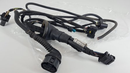

Ich habe einen Kabelbaum erworben und einen Stecker abgeschnitten, um ihn für den Bau eines Adapters zu nutzen. Grüße an @RobbiZ4 der mich auf die Idee brachte, einen Adapter mit einem 12V Netzteil und Schalter zu bauen, um die hinteren Stellmotoren der Handbremse im Servicefall (z.B. beim Wechseln der Bremsbeläge) zurückzufahren.
Es gibt noch einen weiteren Stecker am Kabelbaum sowie weitere verfügbare Stecker. Daher ist dies besonders für Bastler geeignet, die, wie ich, sich nach dem Vorbild von Robbi etwas basteln möchten.
Der Preis beträgt 25 € plus 5 € für den Versand.

Für Nachbauer:
Adapterstecker und eine kleine BlueBox mit Schalter und einer Halterung für eine 9V Batterie.

Keine Bastler hier Anwesend? Aus diesem Kabelbaum kann man den Stecker für den hinteren Stellmotor der Handbremse abschneiden, man benötigt nur noch ein 12V Netzteil oder nutzt einfach eine 9V Batterie. Damit kann man im Servicefall die Stellmotoren der Handbremse zurückfahren.

Über diesen Stecker von @pbcom musst Du nur Plus und Minus 12V auf die beiden äußeren dicken Drähte geben. Das ginge schon mit einem Starthilfekabel.
Klemmen umpolen zum Drehrichtungswechsel.
Alles andere in meiner BlueBox ist nur für Leuchtdioden und Akku-Schacht.

Der 9V Betrieb ist grenzwertig und klappt nur 1-2 mal mit ner neuen Batterie.
Deswegen habe ich außen 2x 4mm Banenbuchsen zum alternativen Einspeisen, die ich meist nutze.
Die BlueBoxen gibt's bei Conrad in verschiedenen Größen, das Batteriefach ebenso. Die Teile hatte ich vor 3-4 Jahren im Laden gekauft ohne die TeileNr zu dokumentieren. Muss ich dann auch suchen...
Der 2-pol. Umschalt-Taster(!) spielt den Polwender. Die beiden LED's haben je einen Rv=1k.
Netzteil benötigst Du nicht. Deswegen der Hinweis auf Dein Starthilfekabel, 12V gibt's im Auto.
Hammond 1591 BTBU
Hammond = Hersteller
1591 = Gehäusetyp
BT = Größe (BT=klein, CT, DT, ET=groß)
BU = blue, andere Farben gibt's auch (RD,BK,WT,...)
