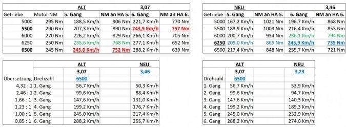

so habe jetzt doch die weißen Rücklichter bestellt und die Seitenblinker. :rolleyes: HA-Diff , ggf. mit Sperre 3,46 ist im Kopf in Arbeit für das nächste Jahr. Nächste Woche erstmal Vermessen und Getriebeölwechsel.
Hmmm.. hmmm.. ist das HA-Diff das was ich denke? Quer geht der so schwer (nicht, dass ich es oft machen will) :D aber zackige Kurven mag der jetzt net soooo besonders finde ich :) wo kriege ich das her?
Ich finde, das ich kaum etwas besseres um die Kurven gefahren bin. Bei mir sind allerdings die Querlenker und Co. neu. :D Wir sind ja noch in der Phase des "Anfreundens". Was das Auto aber vermittelt ist direkt Vertrauen und Grip des Grauens, und ich habe momentan nur 225 x 18 rundherum drauf. Das Hinterachsgetriebe vom 3,0Si E86 hat 3,46 als Grundübersetzung. Das ist für mich eine gute Wahl, da mir das Auto aktuell (3,07) zu lange übersetzt ist. Zur Wahl stünde noch 3,23, die gefällt mir aber nicht. Ist jetzt auf den Km/h gerechnet und auch das anliegende Drehmoment an der Hinterachse. Da geht ist schon mehr Druck auf der Kette speziell bis 200, wie ich es wollte. :-)
Teilenummern:
HA 3,07 vom 3,0i Schalter E85: 33 10 7 514 129 (Austausch)
HA 3,23 vom 3,0si Schalter E85: 33 10 7 565 145 (Austausch) und verbaut 33 10 7 565 144
HA 3,46 vom 3,0si Schalter E86: 33 10 7 564 160 (Austausch) und verbaut 33 10 7 564 159.
Die Austauschversion wiegt immer ca. 600 Gramm mehr, wohl kleine Veränderungen drin.

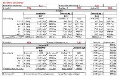

Meiner ist bloß automatisch geschaltet. Unterscheidet sich das Diff hier oder sind es nur die Werte, die sich verändern? Wenn ich das Kurvenverhalten auch nur annähernd wie in meinem 4er bekäme, wäre ich der glücklichste Mensch im Zetti :D
Dann passt bei dir am Fahrwerk was nicht. Federn, Dämpfer, Stabis, Querlenker. Deiner hat auch ein paar Kilometer mehr runter, >200.000 Km oder so was? Mit meinem Zetti 137.tKm kriege ich im Autobahnkreuz bei Feuchte und den jetzigen Temperaturen Geschwindigkeiten hin auf Pilot Sport 4, die mein 340i mit den 19 Zoll OZ und den Eagle F1 Asym 5 gerade im Trockenen schafft.
Das Getriebe unterscheidet sich sehr, da du noch das 5-Gang Getriebe hast. intern A5S325Z oder 5HP19. Übersetzung ist: 1 - 5. Gang:
1. Gang: 3,67 : 1
2. Gang: 2,00 : 1
3. Gang: 1,41 : 1
4. Gang: 1,00 : 1
5. Gang: 0,74 : 1
Dein Automatik hat schon das 3,46 drin. Da bliebe dann nur ein 3,64 oder 3,91 (33 10 7 546 235). Letzteres ist aus einem 2,5 i. Da weiß ich nicht, ob dass die Drehmomentfestigkeit für den 3,0i hat. Das 3,64 ist aus den Dieseln glaube ich. Das sollte mit Drehmoment kein Problem sein; Ob das dann aber von den Anschraub- und Verbindungspunkten passt, ist immer kritisch, auch wenn es das 188 Gehäuse ist. Anbei mal die Übersetzungstabelle für die Automatikgetriebe. In der Zip ist die dazugehörige Exceltabelle für Spielkinder :D

Hast Du zum Thema Diff-Wechsel Informationen wie es sich bei der Automatik mit der Getriebesteuerung verhält? Habe dieses Projekt erstmal auf Eis gelegt da ich keine Infos dazu finden konnte ob die veränderte Raddrehzahl evtl. in einem Getriebenotlauf resultiert.
Davon abgesehen: Haben die FL (also der si) schon ein 188L?
Ein größeres Problem ist der Flansch zur Kardanwelle: Schalter und Automatik haben unterschiedlich lange Flansche und dieser darf (laut BMW) nicht erneuert werden. Manche tauschen die trotzdem ,weil es sonst nicht passt.
Bei 316, 318 und 320 verbaut worden und ist ein 168K Gehäuse.
Bei 323, 325, 328 und 330 haben ein 188K Gehäuse.
Dann wie von dir Gedacht noch das EGS und DME Programmieren
