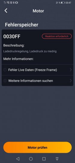

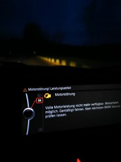

Mein Sonntag ist nicht so erfreulich gestartet, da ich beim Fahren mit meinem Z4 schnell merkte, dass zum einen die auspuffklappe dauerhaft geöffnet ist und zum anderen untenrum richtig Leistung fehlte. Kurz darauf dann die Fehlermeldung, keine volle Motorleistung. In den Notlauf ist er nicht gegangen und im oberen Drehzahlbereich will er auch noch vorwärts. Meine Vermutung ist also, einer der turbos arbeitet nicht.
Hat jemand Erfahrung damit?
Ich tippe auf den/die Druckwandler.
Aber vllt kann mir jmd von euch nen Tipp geben oder kennt die Problematik.
Zischen oder so hört man nämlich nichts, daher denke ich dir Ladeluftleitungen sind dicht. Hätte mit dem günstigsten Bauteil angefangen.
Vllt kann mir auch jmd sagen welcher der beiden Lader für den unteren Bereich zuständig ist?
Dachte ich tausche evtl mal die Wandler und schaue ob das Problem mit wandert?

Der 30FF kommt meist eher von echten Bostleaks - also von Lecks innerhalb des Hochdruckbereichs. Wenn die Turbos obenrum noch Druck bringen, dann heißt das ja an sich, dass die Lader noch gut sind. Wenn Du ein Leak hast, muss der Tubo ja viel mehr leisten, um auf Solldruck zu kommen. Ich habe leider vor kurzem mein Abdrückset für den N54 verkauft.
