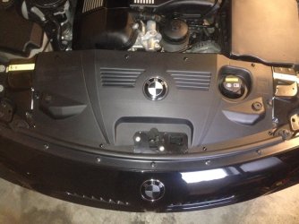

Kühlerabdeckung hübscher machen

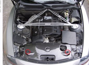

Da muß ich nochmal ran, habe letztens beim montieren keine Zeit mehr gehabt.Lt.Aüglein sind die Löcher identisch,habs aber auf die schnelle nicht hereinbekommen.Muß da demnächst nochmal ran,ich warte bis ich da die Schrauben montiere.
Frage nur, weil genau das Problem hatte ich mit meiner alten Abdeckung. Auch aus 100% Carbon.
Mit der neuen geht's nämlich ohne Probleme.
Werde es schon irgendwie lösen,die werden ja nicht hoch belastet,zur Not werde ich die Länge unterhalb ausmessen,die Dinger kürzen und mit Epoxy an der Abdeckung festkleben.Dies wäre aber die allerletzte Lösung;)
Sonst erstmal ein wenig schnitzen an den Gummidingern(Gewindegänge) oder so.

Bei den Carbonteilen würde ich da noch weiche Unterlegscheiben verwenden. ;)
Ich überlege ja auch die ganze Zeit, ein richtiges Emblem dort einzusetzen, wo es nur "angedeutet" ist in der Mitte, frage mich aber ob das nicht etwas overkill ist beim SI. Der hat ja noch ein farbiges BMW Emblem auf der Motorabdeckung. Dann hätte ich auf kurzem Raum 3 Logos, Schürze, Kühlerabdeckung und Motorabdeckung :confused:
Ja das ist so, stört mich jetzt aber nicht.

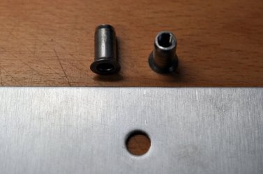

Hier zwei 5 mm Gewindenieten mit einem vorbereitetem Loch. Zufällig haben die Löcher für die Spreiznieten der Kühlerabdeckung das gleiche Maß, ca. 7 mm.

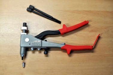

So eine Zange braucht man dafür. Diese ist von mittlerer Qualität und für den Hausgebrauch absolut ausreichend. Die drei verschiedenen
Gewindestangen sind für die verschiedenen Gewindenieten. In diesem Fall habe ich wegen des Gewichtes und weil nicht viel zu halten ist,
5 mm Aluminiumnieten genommen. Die wiegen fast nichts.

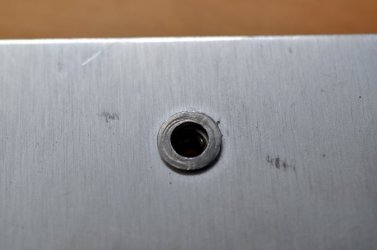

So sieht der festgezogene Niet von der Rückseite aus
und so von der Vorderseite. Ein Kleiner Bund bleibt dabei stehen, das stört aber bei der Bestigung der Kühlerabdeckung überhaupt nicht.
So sieht der Niet in der Karosserie aus.

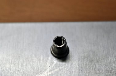

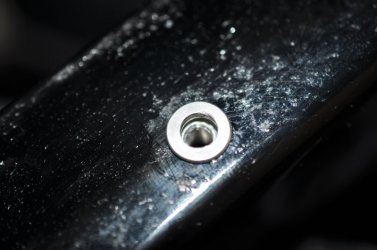

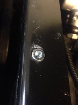

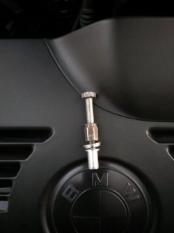

So, ich hab das ganze auch umgesetzt. Aber ich hatte keine Lust 60€ für so eine blöde Zange auszugeben, die ich eh nie wieder brauche. Also, selbst ist der Mann, schnell was gebastelt! :D
Aufpassen, so sieht die Lösung eines wahren Bastlers aus ;):
Was hats mich gekostet? Nix, lag alles in der Garage rum. Eine M5er Schraube mit einer eher dicken Mutter zum anziehen drauf + 2 Muttern, damit sich die Gewindeniete nicht mitdreht. Ganz unten dann die Gewindeniete aufgeschraubt. Die Schraube hält man einfach fest mit einer Ratsche oder was einem beliebt und mit der Mutter zieht man die Niete an. Ging auch alles recht fix dann 8-)
Das einzige was mich stört ist die Passgenauigkeit der Abdeckung. Die Löcher sind nämlich nicht so 100% passend, aber gut, geklappt hats trotzdem. Die vorherigen Plastikschrauben oder wie man die nennt hatte ich aber auch so beschädigungsfrei raus bekommen. So schlimm fand ich die garnicht mal. Aber war zu spät, hatte ja schon alles bei liegen. ;)

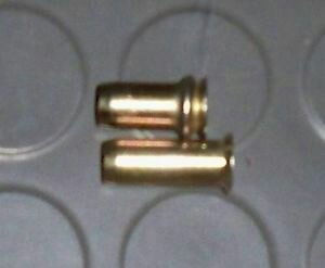

Hi, zu den Gewindenieten: Verstehe ich das richtig, man braucht eigentlich nur je vier Stück Gewindebuchsen und Schrauben, platziert sie von unten und zieht sie von oben mit der Zange oder dem Hilfstool in das Loch, sodass es quasi eingespresst ist? Wieso sieht es denn auf den Fotos aus, als wäre von beiden Seiten eine Buchse drin?:inquisiti Wie klappt die Demontage eigentlich wenn die Buchse recht fest sitzt - einfach nach unten rausklopfen? Und was wenn sie nicht fest genug sitzt und sich midreht? Fragen über Fragen, vielleicht hab ich's auch einfach falsch verstanden :rolleyes3
Schau mal den Beitrag #34 an da hat @PR4000 das ganze bebildert und erklärt!
Das habe ich natürlich vorher gemacht und deswegen hab ich mich ja erst gefragt warum der Niet von oben genauso aussieht wie von unten, dann müssen's ja zwei sein ...
Die Gewindeniete wird genauso zusammengezogen wie eine Poppniete!
Sollte diese mitdrehen, was ich noch nicht erlebt habe, kannst du die nochmal nachziehen.
Demontage durch ausbohren.
