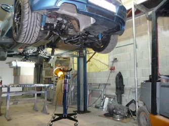

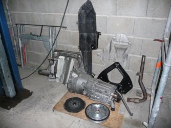

Ich habe schon die 4 kupplung eingebaut..
(wenn man mich nachts aufweckt und sagt kupplungstausch mach ich das im schlaf..
aber nicht weil kaputt sondern weil mir das schwere Kupplungspedal nicht gefällt..)
Der Kupplungseinbau ist keine Kunst nur viel schrauberei.. spezialwerkzeug ich habe mir einen Getriebeheber aus zwei stempelwagenheber (mehr hub) gebaut . das getriebe hat 50kg und so lässt es sich leicht ausbauen und einfädeln..

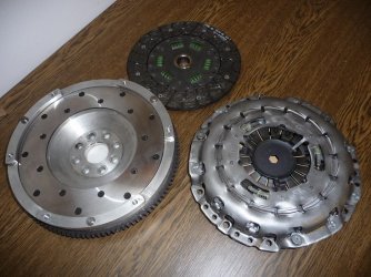

es gibt eine ALU EMS eine Gefederte Kupplung sollte mit verbaut werden zusammen ca. 6kg leichter als serie..
von der Sachs performance .... 91 und ..871 rate ich ab.. hatte beide schon verbaut aber das Pedal ist so schwer zu treten das es keinen spaß macht.. auch mit größeren Nehmerzylinder ist es nicht schön zumindest für mich..
EMS mit starrer Sachs ist auch unschön zu fahren es wird nichts mehr gedämpft..
wenn serie ich würde die Mitnehmerscheibe vom 330i nehmen da diese 240mm hat der z4 nur 228mm.

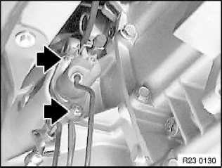

sehr schön ..... denke das ist machbar
aber wie ist das mit dem Hydraulik Anschluss am Getriebe .. was muss ich da beachten ??
AW: Kupplung ausbauen ..... und Alternativen
der nehmerzylinder wird komplett abgeschraubt und zur seite gehängt.. Hydraulikleitungen müssen nicht ab.
die 2 Muttern abdrehen und den nehmerzylinder wegnehmen..
nur wenn ein größerer Zylinder Verbaut werden soll muss die leitung ab.. entlüften nicht vergessen.. geht ganz einfach mit einer ölkanne (eine neue nur für bremsflüssigkeit) ist besser als jeders teuer gerät..
