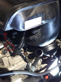

- Zum Einfädeln des Schlauchs der KGE, der hoch durch die Ansaugbrücke geht und den Bayonettverschluss hat:
Also manche behaupten es ginge mit bereits angebrachtem Schlauch an der KGE das einzufädeln, ich behaupte das kann man vergessen.
Ich hab es so wie der in dem oben verlinkten Video versucht. Also die KGE ungefähr in richtige Position zu bringen und dann nur nach Gefühl den Schlauch in die Startposition des Bayonettverschlusses zu bringen, um ihn dann mit dem Verschließen
hochzudrehen und dann durch das Loch oben zw. Zylinder 1 und 2 einzufädeln. Hab ich ums Verrecken nicht hingekriegt. Der Fehler war aber meiner Meinung nach, dass die KGE schon in ca. der Einbauposition eingedreht war.
Im Anhang ein Bild, wie bei mir Position von Schlauch und KGE letztendlich waren als es geklappt hat.
Der Schlauch war so richtig drauf (hab immer mit nem Spiegel gecheckt ) und so konnte ich jetzt den Schlauch mit dem losen Ende nach oben drehen.
Es ist wenig Platz, aber es geht, man muss ihn nur an der Ölleitung zur Vanos vorbeibiegen. Hatte am Anfang gezögert, aber der neue noch flexible Schlauch macht es mit. Sobald er an der Ölleitung vorbei ist dann das KGE Ventil in seine richtige Position
reindrücken/drehen und den Schlauch gleichzeitig mit der anderen Hand komplett nach oben drehen bis der Bayonett am Anschlag ist und dann ragt das Schlauchende oben aus dem Loch in der Ansaugbrücke raus.
Hatte mir davor im ausgebautem Zustand ein Photo gemacht, wie der final angeschlossene Schlauch visuell drauf sitzt und das dann nach dem Einbau mit dem Spiegel angeschaut und verglichen und auch versucht, ob ich den Schlauch noch rausziehen kann.
Ich hatte ja auch schon irgendwann überlegt den Schlauch mit Gewalt einfach draufzustecken Bayonett hin- oder her, aber auch hier hatte ich Schiss was kaputt zu machen.
Kontakspray hatte trotzdem bei allen Schlauchanschlüssen geholfen.

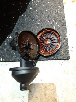

Bild der KGE im Anhang. 2001er Baujahr ca. 125tkm
Verkrustet ja, natürlich kein Schleim da nie Kurzstrecke oder Winter. Membran war ganz. Alle Schläuche waren komplett frei, auch der zum Ölmessrohr. Also funktioniert hat das wohl alles.
Aber die alten Schläuche waren im Vergleich zu den neuen schon recht spröde und beim Ausbau leicht zu brechen. Mit so einem alten Schlauch wäre der Einbau des Bayonettschlauchs nicht gegangen.
Also in der Hinsicht war es sicher nicht schlecht das alles mal zu tauschen.
