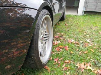

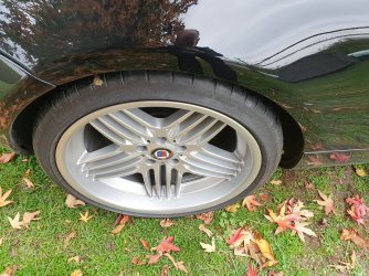

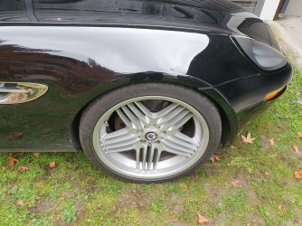

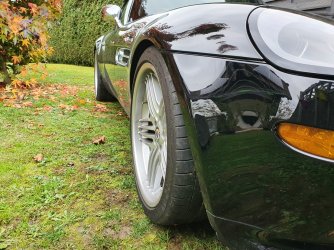

Hallo liebe Z8-Freunde,

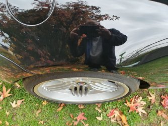

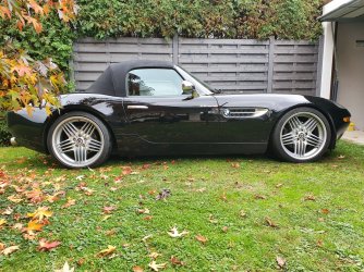

wie in meinem Vorstellungs-Thread bereits erwähnt, habe ich mir neue 20" Alpina Felgen mit Michelin PS4 Bereifung an Land gezogen. Damit die Räder "satter" im Radhaus stehen, würde ich meinen Z8 gerne dezent tieferlegen.
Die Optik von dwz8 gefällt mir sehr gut und da er bereits ein optimiertes KW V2 mit einstellbaren Dämpfern fährt, habe ich mir überlegt, ob das V2 Inox Gewindefahrwerk nicht eine gute Wahl wäre.
Vorteil wäre, dass ich nach der Montage der 20" Räder die gewünschte Höhe einstellen könnte.
Frage 1: Hat jemand Erfahrungen mit dem KW V2 Inox und kann berichten?
Frage 2: In der Artikelbeschreibung des KW V2 steht immer drin, dass in Kombination mit den Serienrädern Spurplatten erforderlich sind. Warum eigentlich und wenn ja, wie viel?
Ist es wirklich so, dass von der Achskinematik her die Räder so weit nach innen gezogen werden, wenn die Karosserie aufgrund der Dämpfer und Federn so weit abgesenkt wird? Sind beim AC Schnitzer Fahrwerk mit 25 mm Tieferlegung auch Spurplatten erforderlich? Und wenn das für die Serienräder gilt, dann wahrscheinlich sicherlich auch für die Alpina Räder, oder?
Wäre um Eure Meinungen dankbar.
Meine neuen Alpina Felgen sind drauf und ich finde, dass die Räder insbesondere hinten viel satter Radkasten stehen müssten.
Gefühlt muss das Auto vorne und hinten 30 mm tiefer (mindestens).
Vorne wäre ich mir bei vollem lenkeinschlag jetzt schon ziemlich sicher, dass schnell Spurplatten nötig werden könnten, damit er beim starken einfedern nicht schleift.
Ich werde also im Frühjahr bzw. jetzt im Winter ein KW V2 Inox bestellen.

Für das KW musst Du hinten die Kotflügel bearbeiten. Die Schraube, die die Heckschürze am Kotflügel hält, muss versetzt werden, ein Stück der Bördelung muss entfernt werden.
Für AC Schnitzer mit Alpina 20" sind keine Spurplatten erforderlich.
Ich mach morgen Bilder.
Bei uns in Österreich war jedoch eine Abnahme durch einen Ziviltechniker erforderlich.
Grund: Gutachten für AC Schnitzer ist mit Originalbereifung.
Das war mir noch nicht bewusst…das finde ich weniger optimal. AC Schnitzer in Kombination mit den Alpina Felgen eintragen zu lassen dürfte in Deutschland kein Problem sein.
Das Problem ist nur, dass das Schnitzer Fahrwerk nicht bestellbar ist 😬
Ich habe schon gelesen, dass es für Schnitzel FW Fahrer blöd werden könnte, wenn mal ein neuer Dämpfer erforderlich sein sollte…schwierig.
