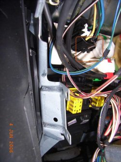

Ich habe das Lämpchen zwischen Temperaturregler und Gebläsestufe ohne Radioausbau getauscht.
1.) Seitenverkleidung Mittelkonsole Beifahrerseite die beiden Schrauben lösen.
2.) Verkleidung zur Seite ziehen (ist flexibel)
3.) Kabel mit den Fingern ertasten und abziehen.
4.) Kabel und Lampensockel sind nur gesteckt. Kein Drehen o.ä.
5.) Kabel ist so lang, dass man alles komplett aus der Seitenverkleidung herausziehen kann.
6.) Lampe tauschen
7.) alles wieder rückwärts zusammenbauen.
s. Foto (aus dem Fußraum von unten in die Mittelkonsole)
Rote Markierung ist die Lampe.

Habe die Beleuchtung des Lüftungsregler vor ein paar Tagen selbst gewechselt. Bin so vorgegangen wie Sperre es beschreibt. Das Seitenteil ist recht flexibel, nur für das Lösen der Lampe aus der Halterung brauchte ich eine Flachzange. Mein Daumen und die Finger waren schon blau, so fest saß die Lampe in der Halterung. Aber wie gesagt, vom Beifahrerplatz aus durch die Seitenwand war schon konfortabel. Die Birne kostet so wie Sperre sachreibt um die 4,00€. Die freundlichen bei BMW wollen immer die komplette Mittelkonsole ausbauen (zwecks Freude am Zahlen!), was aber nicht notwendig ist!
Gruß Frank (macreu) :t
6.) Lampe tauschen
