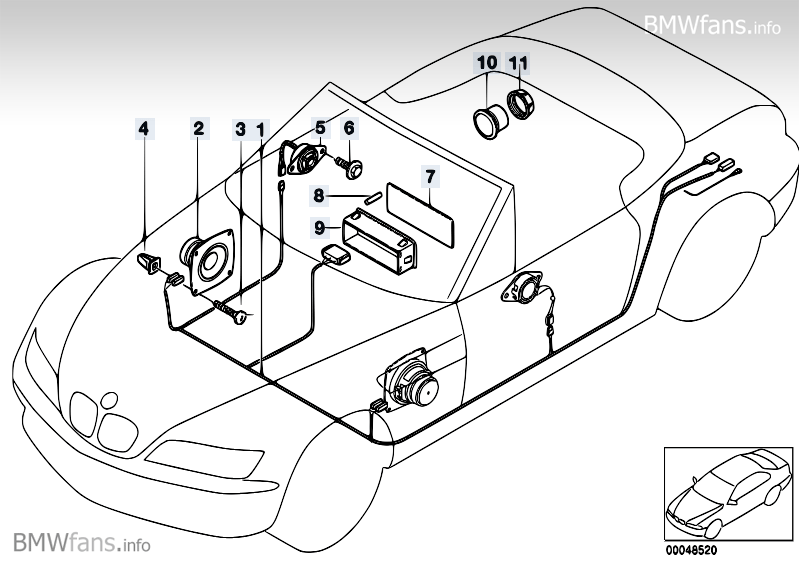

also an den 3 fl modellen, an denen ich den hifi ausbau gemacht habe, waren die hinteren speaker genauso befestigt wie beim vfl - nämlich von hinten mit dem plastikring und dieser wird geschraubt, folglich musst zum ausbau von hinten ran, also überrollbügel raus, damit die abdeckung wegmachen kannst.
laut etk gibt es auch nur eine variante an hinteren lautsprechern und die zieht sich durch alle baujahre durch. d.h. du hast nen lautsprecher und den zugehörigen gewindering
position 10 und 11 auf folgender bildtafel (extra den 3.0er genommen, damits auch wirklich ein fl ist)
Einzelteile Stereo System - BMW Teilekatalog
sollte bei dir nun schon was mit schrauben befestigt gewesen sein, wars nimmer original, denn diese befestigungsvariante (also schraubring von hinten) ist bei allen soundsystemen im zzz so :T :T :T :T :T :T :T

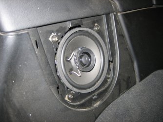

Also bei mir isses Original. Hab den als Jahreswagen (auf BMW zugelassen) von BMW gekauft.:T:T:T

AW: Lautsprecher hinter den Sitzen
hmm... ok wieder was gelernt :t
Danke commodore, so sieht es bei mir auch aus, die Bilder helfen schon mal sehr weiter, danke für die Tipps. Dann wird es ja zum Glück doch relativ einfach die zu tauschen.
