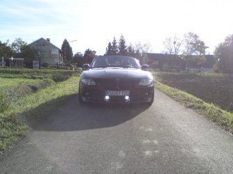

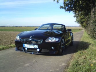

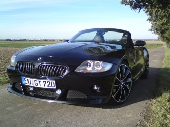

warum hast du sie nicht an die NSW-Position gebaut. Da hätte es doch sicherlich stimmiger ausgesehen, oder?
AW: LED Tagfahrleuchten Set 70mm rund
ist reine Geschmackssache ... :M
aber wichtig war mir
a. die Nebelscheinwerfer fürs Weserbergland zu erhalten
b. die TFL nicht sichtbar an die Front zu montieren ( Pic ... sind hinter dem Gitter der Aerofront ) :s

Da bin ich gerade drauf gestoßen.
Das schaut hübsch aus - passt aber leider nicht ganz zu den Spielregeln: Die Tagfahrlichter dürfen max 40 cm von der Fahrzeugseite entfernt sein.
Zudem min 25 cm über dem Boden (das könnte hier knapp passen).
Mal schauen wo man das in der normalen Facelift Front regelkonform unterbringen könnte.
