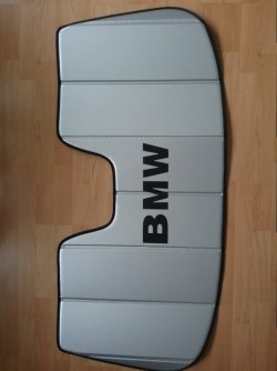

@zizou77 , ich kann dir zwar nicht sofort helfen habe aber einen Tip für die Zukunft.
Reduziert die Temperaturen auf dem Leder sehr deutlich, wir haben es ausprobiert, 2 Wagen nebeneinander in der prallen Sonne, der eine mit dem Shield, der 2.ohne,
es war "fühlbar" wie sehr sich das Leder aufgeheizt hat, bei dem mit Shiled war es deutlich kühler.
