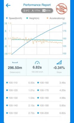

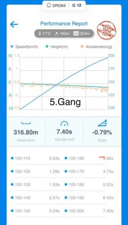

Dann bist du aber mit der 7,8s eher pessimistisch.
Meiner liegt irgendwo im Bereich 530PS+ ( ebenfalls Upgrade Lader auf RON100 abgestimmt, HJS Downpipe, OPF noch drin und mit Serien Auspuff ) und damit kann man korrigierte 7s sehr gut reproduzierbar fahren. Deiner sollte abhängig von der Streuung irgendwo zwischen 7-7,5 liegen.
7,8 fährst du mit 720Nm schon im 5. Gang.
