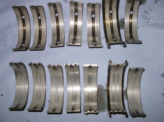

Das Thema PL und HL ist nicht uninteressant. Wenn die alten Schalen nicht zu stark eingelaufen sind, also die Notlaufschicht noch nicht durch gekommen ist kann man ohne bedenken einfach wieder normale neue Schalen, also mit Norm-Maß einsetzten und diese sorgfältig einfahren, fertig. Erfahrungsgemäß gehen die Pleullager meist eher kaputt als es die HL tuen.
Wenn man den Wagen ewig behalten mag und die 250tkm - 300tkm passiert und der Wagen regelmäßig frisches Öl gesehen hatte sowie immer schön Warm gefahren wurde sollte man schon mal über einen Tausch nach denken, nicht um sonst sind Lagerschalen auch Tauschbar ;) Ich werde es auf jedenfall in 100tkm mal tun bei meinem M54B30 .... hatte ja schon einen M57D25TÜ (525d E61) mal durch einen PL-Schaden bei lächerlichen 252tkm verloren, Zylinder 6 mal wieder ... wie immer beim R6 Prinzip.
Habe diese Aktion(Lagertausch) bei einem M20B25 vor gut 10 Jahren bei einem verrückten KM Stand von 396tkm gemacht, bis aufs Lager 6 bei dei den PL sahen die restlichen PL noch gut aus ...
HL PL
