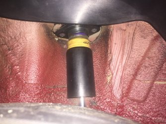

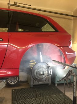

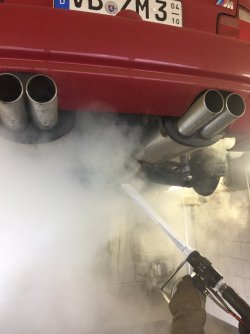

Das Coupé ist zurück und schon wieder auf der Bühne. In den vorderen Radhäusern gibt es ein paar kleine unschöne Stellen die jetzt noch vom Lackierer neu beschichtet werden müssen.
Ohne die Trockeneisreinigung sind die nicht sichtbar gewesen.
Ich bin mit dem Ergebnis super zufrieden, der Unterboden sieht aus als würde das Coupé vom Band kommen.
An den Achsen gibt es ein wenig Rost, die sind halt schlecht beschichtet

Kommt dabei eigentlich die ganze PVC Beschichtung am Unterboden runter?
Und wenn ja, wie schützt du deinen Unterboden zukünftig?
Es geht nur der Dreck ab. Wenn zu lange und mit zu hohem Druck gearbeitet wird geht die Beschichtung auch ab.
Es fliegt aber alles das weg was keine Haftung zum Blech hat.
