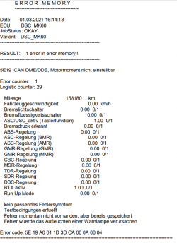

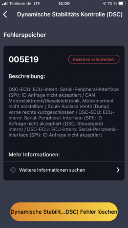

Fehlercode: 005E19
Source: DSC
Beschreibung: DSC-ECU: ECU intern: Serial Peripheral Interface ID Anfrage nicht akzeptiert / CAN Motorelektronik, Motormanagement nicht einstellbar / Spule Auslass Ventil (Dump) vorne rechts kurzgeschlossen

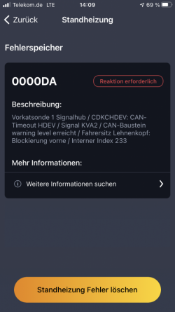

Fehlercode: 0000DA
Source: Standheizung (?!)
Beschreibung: Vorkatsonde 1 Signalhub / CDKCHDEV: CAN-TimeOut HDEV / Signal KAV2 / warning level erreicht / Fahrersitz Lehnenknopf: Blockierung vorne / intener Index 233

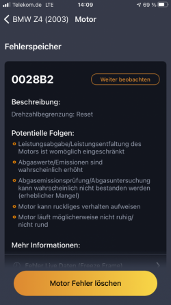

Fehlercode: 028B2
Source: Motor
Beschreibung: Drehzahlbegrenzung: Reset

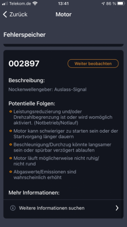

Fehlercode: 002897
Source: Motor
Beschreibung: Nockenwellergeber: Auslass-Signal.

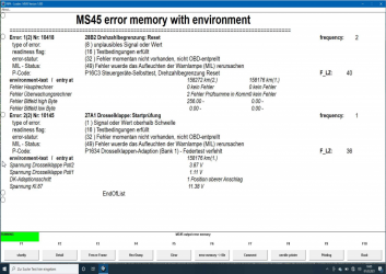

In*a wirft folgende Fehler aus
27A1 Drosselklappe: Startprüfung
28B2 Drehzahlbegrenzung: Reset
5E19 CAN DME/DDE , Motormanagement nicht einstellbar.
Screenshots hab ich mal angehängt.

Die Fehlermeldung sieht mir stark nach Drosselklappe aus. Motormanagement, Startprüfung und Drehzahlbegrenzung funktioniert ja alles über die Drosselklappe. Schau mal, ob alle Stecker sauber sind und Kontakt haben.
Ansonsten kannst du über IN*A auch die Adaption mal resetten. Könnte auch ein verstopfter Leerlaufregler sein.
