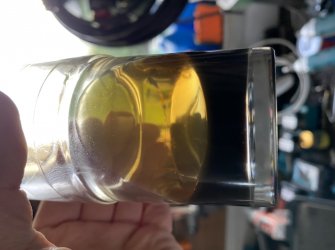

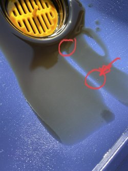

Mal eine Frage: Habt ihr euer abgelassenes Öl mal ganz genau nach dem Wechsel unter die Lupe genommen?

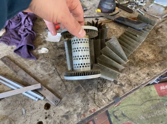

Ich habe wie immer den Ölfilter (jede einzelne Lamelle) heute gecheckt... alles perfekt.. keine Späne zu sehen.
Was ich aber dann im - und nun aufgepasst - NUR IM DIREKTEN SONNENSCHEINLICHT oder mit einer sehr stark leuchtenden Makita LED Lampe gesehen habe waren Mini Mini Mini Mikro Partikel im Öl.... also nochmals weitaus kleiner als zB Partikel aus einer Metalliklackierung.
Nun frage ich mich ja: Ist das normal?
Keine Kurzstrecke, super penibel warm gefahren und nur gestartet wenn nötig, letzter Ölwechsel samt orig. BmW Ölfilter (Castrol 10w60 FSt) 1800km her.
Jetzt muss man dazu sagen: Bei Tageslicht sieht man Nichts! eben nur, wenn man da richtig rein strahlt.
1. Entweder sieht man das nur so gut, weil das Öl noch sehr frisch und daher sehr klar statt schwarz,
2. oder man sieht es bei jedem Ölwechsel eines jeden S54 Motors (zb muss der normale Verschleiß der Weichen Lagerschalen (wurden bekanntlich vor 8000km erneuert) allerdings muss man da sehr genau und nur unter starken Licht hin schauen,
3. Es ist ganz normaler und unkritischer Abrieb (zB von Lagerschalen), der so fein ist, dass der Ölfilter es nicht auffängt,
4. oder aber ich habe ein kleines Problem 😂🙈
Ich hatte übrigens schon einmal vor 1000km sowas bei diesem Öl beobachtet... ist seither nicht schlimmer geworden und gestern hat ja mein Motorckeckup auch gezeigt, das sonst alles 1A ist.

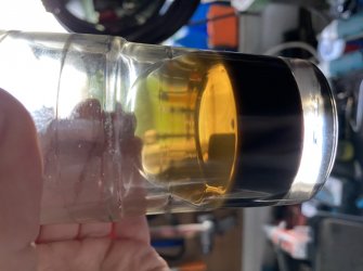

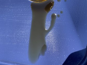

Ich habe dann einen Teil des Öl in ein neues Glas abgefüllt... und dann im Glas mal das Öl an die Wand laufen lassen um einen ganz dünnen Film auf dem Glas zu haben. Diesen dann ins Sonnenlicht gehalten und komischerweise sieht man garrrrr nichts... sieht aus wie neues Öl.
Man sieht das also echt nur unter extrem genauen Bedingungen...
Hat das mal jemand bemerkt?
Habe damals in einem Porsche Forum auch was dazu gelesen.. und zwar das es dort auch ganz normal wäre, dass da Mikro Späne im Öl wären... aber wie ihr merkt.... soooo ganz traue ich der Sache noch nicht.

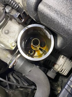

Hier mal ein paar Bilder mit dem Sonnenlicht oder der LED Makita Lampe: Direkt aber mein Hinweis dazu: durch die Reflektion und meiner normalen Handykamera sind die Partikel auf dem Bild viel größer als in Echt... denn das reflektiert Licht vom Partikel streut und wirkt dadurch größer. Außerdem nur auf die Späne im Öl statt rund um die Öllachen in der Wanne achten... denn die Ölwanne hatte vorher etwas Staub welches rund um die Ölfelder ist und täuchenderweise genau so aussieht wie Späne.
Auf den Bildern ist dem Glas sieht man wie gesagt nichts, was mich echt verwundert. Kippe ich genau das Öl aus dem Glas aber in die blaue Ablaufwanne... dann sieht man wenige Minimale Späne... daher wird das hier vermutlich ein sehr spezielles Thema... wo der eine sagen wird.... er hat keine Späne im Öl, dabei aber ggf noch nie so genau darauf geachtet hat. Denn wie man sieht... unter normalen Licht sieht man NICHTS...

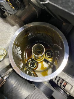

Ja,,...normalerweise hätte ich das Öl auch nicht so akribisch untersucht, WENN nicht auf einmal die fetten Sonnenstrahlen ausgerechnet auf die Ölaufwangwanne und dessen trichter gefallen wäre :D
Ich hatte lediglich den Ölfilter genau untersucht UND auch das Öl in der Ölwanne, als ich es unter dem Auto weggeholt hatte - da war aber alles noch super, weil eben dieses extreme Licht nicht vorhanden war. Doch dann kam die Sonne quasi um die Ecke durchs Fenster genau auf die Ölwanne und dann ging der Schreck los.
Und ja, ins Ölfiltergehäuse habe ich auch genau reingeleuchtet (siehe Bilder) - da sogar mit dem Makita LED-Strahler, als der Filter raus war... und im Restöl im Gehäuse funkelte GARRRRR NICHTS... Genauso wie man im Glas nichts sieht. Nur eben auf dieser blöden ollen Ölaufwangwanne :D :D
Also fakt ist: Wenn man das wie gesagt ganz normal unter Deckenlicht etc beobachtet, hätte man das nicht gesehen. Erst die LED Makita Lampe oder die Sonne haben das in der Ölauffangwanne sichtbar möglich gemacht.
Ich habe gestern natürlich noch nach so etwas gegoogelt.... und entweder hat man richtige Stücke von 1mm-- bis teils mehrere mm gehabt (die hatte ich ja nicht) oder auch Teilchen so groß und körnig (wie salzkörner), dass man diese fühlen konnte. Aber das trifft bei mir nicht zu. Ich kann die auch absolut garrrrr nicht spüren. Wenn ich zB mit dem Finger in das Öl an eine Stelle mit dem Partikel tatsche, um diesen auf den Finger zu übertragen, so ist der WEG :D Also selbst unter Licht sehe ich am Finger nichts mehr.

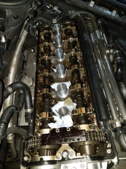

BTW: Beim Einstellen und kontrollieren der Ventile (es waren alle Ventile auf dem untersten möglich Bestwert bis auf 3 Stück, die sogar leicht darunter waren) habe ich auch überall genau geschaut, ob irgendwo Spänchen lagen.. alles bestens. Jede Nocke habe ich begutachtete und Fotografiert... da war alles genausooo wie es sein soll... eben wie neu ohne Riefen, Einlaufrillen etc.
Vanos auch top. Steuerkette super stramm.... Verbrennungsbild der Kerzen total einheitlich und rehbraun, Er springt an wie nichts gutes, qualmt nicht, VERBRENNT bisher auf den letzten 1800km wirklich gar kein Öl trotz nicht gerade unsportlicher Fahrweise (sobald der Motor auf voller Temperatur ist natürlich)

2. den Ölfilter aufschneiden und nochmal da genau unter Licht reinschauen. Gestern habe ich da trotz Sonne nämlich von Außen in jeder Lamelle nichts sehen können. Die Partikel sieht man echt nur auf dieser Blauen Ölwanne + das starke Licht. Warum auch immer.

Soooooo habe meine gewollten Test und Vergleiche durch und könnt vor Freude an die Decke springen 😂
Aber vorab: ich habe dieses Bild meinem vertrauten S54 Motorenfachmann geschickt und das alles mal erklärt.... seine Aussage direkt: das Öl wäre sogar sehr sehr sauber für 1800km gefahrene KM und im S54.... und die Mikropartikel seinen komplett normal - Sofern man da genauso penibel drauf schaut wie ich es mit der Sonne usw gemacht habe...
Da war ich ja schon einmal immens beruhigt, da er die S54 in und auswendig kennt.
Weiter gehts:

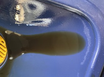

Habe sogar zwei Vergleichsautos bzw. dessen Altöle gehabt:
Einmal mein F11 520D mit derzeit 200tkm und 2600km frischem Öl, dann sein Altöl (was ich halt vor 2600km gewechselt hatte, war noch einzeln hier abgefüllt und hatte auch erst vorher 10.000km runter) und das 100km alte Öl meines Bruders Smart Roadster (82PS Benziner):
ALLE Öle habe ich gleichzeitig nebeneinander in meine Ölwanne laufen lassen, welche ich bei dem super Wetter schön ins Sonnenlicht gehalten habe. Und alle Öle inkl das aus meinem S54 schimmerten minimal nahezu identisch gleich.... heißt, Mikro Mikroteilchen (wirklich alle nochmals einiges kleiner als zb in einer Metalliklackierung) waren in gefühlt selber Anzahl und in selber Größe vorhanden.
Dann habe ich mich mal etwas in die Sonne gestellt und somit Schatten auf die Öle geworfen... da war das vom S54 nicht nur das sauberste, sondern man sah mit noch so extrem genauem Auge nichts mehr... die Sonne macht halt den Unterschied.

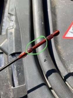

Nun bin ich noch zum F11 und habe nur mal den Peilstab des 2600km alten Öls gezogen und in die Sonne gehalten:
Siehe da.... sogar am Peilstab des Diesels sieht man bei genauem Hinsehen und nur bei direkten Sonnelicht ein paar wenige Teilchen.
Ein weitere Punkt war dann noch als Abschluss für meine Gute Laune: die Punkte die ich gestern hatte, die eben etwas bzw leicht größer als die kleinen Teilchen waren, waren LUFTBLäSSCHEN 🙈😂. Denn in dem Öl von gestern sah man plötzlich nichts mehr davon. Dann nochmals getestet und genau geschaut... aber alles weg... also habe ich mal im Öl so stark gerührt, dass leichte Luft eingeschlossen wurde und es dann ablaufen lassen.... siehe da... genausooooo sah es gestern aus... und man könnte meinen es wären Mini Späne,.... aber sobald man drauf gepustet hat kamen die Bläschen raus und alles war super.

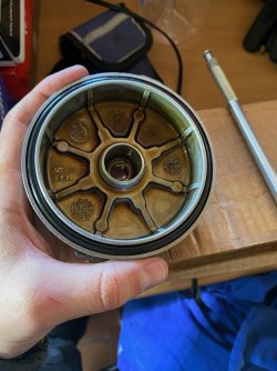

Den Filter aufgeschnitten des S54 habe ich dann auch noch abschließend aufgeschnitten und die Filtermatte von innen und außen genau begutachtet.... nicht ein Spann oder sonst was zu sehen...
Ach.... und beim mischen mit dem deutlich dunkleren Ölen waren die Mikropartikel tatsächlich nicht mehr so tief zu sehen... also je frischer das Öl, desto mehr und besser sieht man solche Partikel... klingt ja auch logisch... da mehr Licht in die Tiefe kommen kann.
Joan... viel Schrei um nichts bei mir und eine tatsächlich leicht unruhige Nacht deswegen 😂
Super Happy, dass das normal ist und ich vor allem nun in Summe ja sogar 3 Vergleichsöle hatte (Smart, Altöl aus 5Er BMW und das frische 2600km Öl aus 5er BMW.
Anbei mich ein paar Bilder von den anderen Ölen und auch dem S54 Öl.... Und dem Peilstab des 5er BMWs. Ich kann nur nicht mehr sagen welches welches Öl ist... sie waren wie gesagt nahezu identisch.
Im ersten Bild sieht man zB, wie leicht solche Luftblasen auch mit Spänen fälschlicherweise verwechselt werden könnten... denn in diesem Fall waren das Luftblasen... extra provoziert, damit ich euch das Zeigen kann. 3AE569A7-252F-4277-A967-7819ACA888BA.jpeg E8330D91-C9B4-42E5-99C6-93D6F377BB86.jpeg199CFCDB-5A88-4F7F-93A7-F397637563A4.jpegAA98F046-3679-4B5B-B6B7-81D4EC0635A3.jpeg544CC69F-0A4D-4C81-87A7-99665B3DD836.jpeg6AE27852-4115-4BED-B311-5A4A1B37CE38.jpeg
