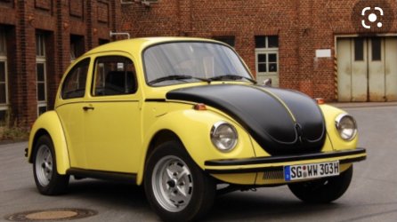

Machen wie der Kollege über mir schrieb, danach kann man mit Rallystreifen arbeiten.😎
Oder so 😂
Folieren
... nicht doch - das ist der "gelbschwarze Renner" von VW - damals (1977) schon knapp und teuer, so dass mein erstes eigenes Auto ein VW 1303 L mit 44 PS in orange wurde.
Heute zahlt man für einen echten "gelbschwarzen Renner" in gutem Zustand richtig Geld.
VW hatte den sogar beim Beetle wieder als Sondermodell aufleben lassen.

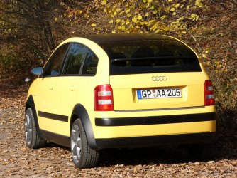

Gelbschwarz haben wir heute auch noch im Fuhrpark:
