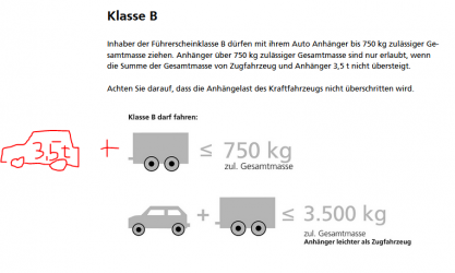

Wichtig sind nur die zulässigen Gesamtgewichte von Auto und Anhänger. Du darfst fahren:
Auto bis 3,5 t plus Anhänger bis 750 kg.
Auto plus Anhänger bis 3,5 t, wenn der Anhänger mehr als 750 kg wiegt.
Hier ist es sehr gut dargestellt:

Zusammen mit diesem nebenstehenden Text erschließt sich die Grafik auf der Seite besser:
„Inhaber der Führerscheinklasse B dürfen mit ihrem Auto Anhänger bis 750 kg zulässiger Gesamtmasse ziehen. Anhänger über 750 kg zulässiger Gesamtmasse sind nur erlaubt, wenn die Summe der Gesamtmasse von Zugfahrzeug und Anhänger 3,5 t nicht übersteigt.“
Du darfst fahren:
Das ist korrekt für Klasse B :thumbsup:

Ok, du meinst das hier:
"Anhänger über 750 kg zulässiger Gesamtmasse sind nur erlaubt, wenn die Summe der Gesamtmasse von Zugfahrzeug und Anhänger 3,5 t nicht übersteigt.“
Aber der Kollege bleibt ja mit dem Gespann auf jeder Fall innerhalb der erlaubten Spanne. Der genannte Kia Rio vom TE hat ein zul. Gesamtgewicht so um die 1650 kg schätze ich, der Anhänger hat ein zul. Gesamtgewicht von 1000 kg, macht also knapp 2.700 kg, sollte also erlaubt sein, korrekt ?
Für mich war erst einmal die max. zul. Anhängelast gebremst entscheidend und da liegt der Trailer+Moped ja weit unter den zulässigen 910 kg.
Für die Führerscheinbetrachtung ist die zul. Gesamtmasse entscheidend. Die Grenzen dafür wurden ja schon richtig genannt.
Für die technische Betrachtung (was dsrf ich ans Auto anhängen) ist das tatsächliche Gewicht entscheidend. Du darfst also einen Anhänger mit zul. Gesamtmasse von 3,5t an einen Polo hängen, sofern die tatsächliche Masse des beladenen Anhängers nicht die Anhängelast des Polos übersteigt.
Eigentlich ganz einfach ;)
