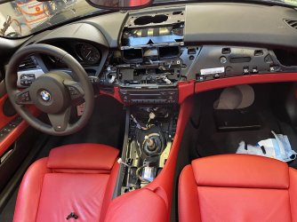

Den Z4 hab ich mal soweit zerlegt hat keine Stunde gedauert hatte aber durch den Anlageneinbau etwas Erfahrung sonst helfen auch entsprechende YouTube Videos.

Heute den Kabelsalat sortiert war etwas schwierig bei mir kommt allerdings erschwerend hinzu das der Match Verstärker ja auch über der ISO Block ein geschleift wird mit einem eigenen Kabel d.h. Zwei mal verlängern = Viel Kabel und 3 Kupplungen die sperrig sind. Hat aber alles geklappt Radio lässt sich entspannt reinschieben. Klappern tut dahinter nichts. :) :-)

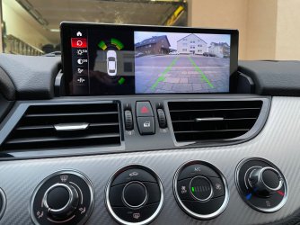

Zum Thema Rückfahrkamera PDC die Funktion scheint echt gut implementiert zu sein, nach dem losfahren muss Mann auch nicht warten bis Android gebootet hat sondern sobald Mann den Rückwärtsgang einlegt erscheint der PDC und Rückfahrkamera Screen es werden sogar die parking lines in Abhängigkeit von der Lenkradbewegung eingeblendet Top. Leider hab ich keine Kamera nur PDC. Die passenden Kameras kosten ja nur 40€ und ist in die Kennzeichen Beleuchtung integriert kein Ding das zu verbauen. Im Gegensatz zum Kabelverlegen aus dem Kofferraum nach innen zum Navi. Das ist eine Qual, werde das aber trotzdem machen funktioniert einfach zu gut.

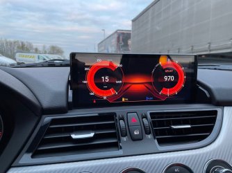

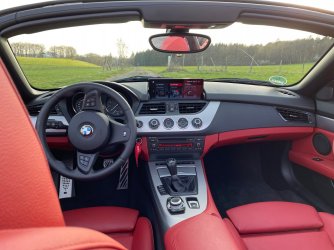

So das Projekt ist erstmal zu Ende anbei ein paar finale Bilder.
Werde mich mal um die Lautstärken Regelung ohne Orginalradio kümmern um die Digital Kette wieder scharf zuschalten. Als I Tüpfelchen noch die Rückfahrkamera verbauen, das kann aber ein paar Monate dauern bis ich wieder Zeit habe, bis dahin Fahren und genießen.
Ich nutze zu 90% das CarPlay weil ich dann die richtige Musik dabei habe und die Bedienung komplett übers Idrive geht. Schön ist auch das beim Fahrzeugstart sich das Navi automatisch mit dem Handy verbindet und kurz danach automatisch CarPlay startet (Konfigurierbar im Factory Menu).
Das Projekt hat meine Erwartungen erfüllt, die China Android Geräte haben in der Zwischenzeit eine ordentliche Reife, das Display in Full HD ist super scharf und auch bei Sonne sehr hell, die Geschwindigkeit und Reaktion ist wie bei modernen OEM Geräten aus 2021. Wenn man die Kosten von ca. 800€ berücksichtigt eine lohnenswerte Investition.

So konnte es ja nicht lange aushalten, musste wieder basteln. Rückkamera ist verbaut. Hab mir so nee Amazon für 39€ gekauft.
Bildqualität ist gut, funktioniert auch gut im dunklen. Passgenauigkeit ist diskutabel einfach so würde es bei dem ersten Schlagloch rausfallen.
mit ein bisschen Tape aufgepolstert sitzt es strammer. Das gute ist alles ist rückführbar und Mann muss auch nicht bohren oder sonstiges.
Die Kamera sitzt in der linken Kennzeichenbeleuchtung.
Ich konnte die Kennzeichenbeleuchtung nicht zum laufen bringen wobei ich nicht sicher bin ob das Ding defekt ist oder BMW da irgendwas sperrt. Die Orginal Kennzeichen LED beleuchtung hat neben der LED noch ganz schön viele Bauteile auf der Platine.
