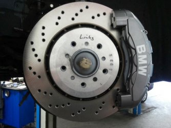

Hast du mal ein Bild im montierten Zustand greifbar? Wäre super.
Bitte schön (vorgestern montiert^^):

Nachdem ich jetzt ca 250km damit gefahren bin -> Grad so eingefahren^^,
kann ich leider noch nicht so viel darüber sagen.
Ich hatte davor bei warmen Bremsen ein leichtes Quietschen in langsamen Kurven (30er Zone) und ab und zu auch beim leichten Anbremsen -> Das ist jetzt komplett weg.
Man merkt die Löcher ein wenig, wenn man stärker bremst (!sehr! leichtes Rubbeln) -> Find ich aber nicht schlimm, sie arbeitet halt.
Auch zieht sie deutlich besser, was ich allerdings nicht auf die Compound Scheibe zurückführe, sondern auf die davon montierten wohl schon stärker verschlissenen Serienbeläge.
Jetzt sind ATE Ceramic drauf. Bin mal gespannt wie sich das in Kombination macht.
Ich bin erstmal zufrieden, dass sie keine Geräusche mehr macht, wieder ordentlich zieht.
Werde am Wochenende mal ein paar Bremsungen aus höheren Geschwindigkeiten machen und berichten.
Ich denke die Scheiben sollten Hitze besser abkönnen. -> Sind ja schwimmend gelagert.
Außerdem ist der belüftete Rotor hier richtig aufgebaut -> Stege sind nicht gerade (Serie) sondern wie die Löcher in Laufrichtung geformt -> Besserer Luftdurchfluss.

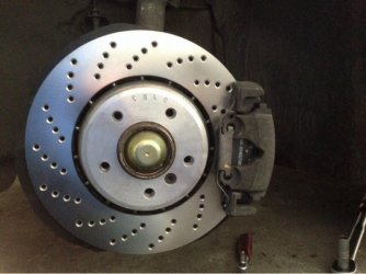

Mein Zett hat grad mal 39tkm und bisher den ersten "Winter" in seinem Leben... Trotzdem sieht der Sattel nach ner Zeit ziemlich mies aus, ist halt nicht so schön lackiert.. Denke da hält sich der Bremsstaub stärker ;)
Mir fällt dabei auch auf, dass ich schon etwas länger nicht gewaschen habe... Glaub unten drunter sieht der garnicht so schlimm aus :D .. wie man hier sieht (war am 20.12.13 mit Sommerrädern^^):
Hier noch ein Bild mit Winterrädern. Sieht hinter den Felgen garnich mehr so schlimm aus der Sattel :D
Ok im Sommer mit den PP 313 sieht man ihn natürlich etwas mehr ^^
