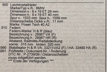

TAGESFORMABHÄNGIG... meine H&R Federn sind eingetragen mit vorne Kante kotflügel 315mm und hinten 320mm. Viel wichtiger ist das du ein Gutachten dafür vorlegen kannst.... Ein Schweizer Gutachten. Informiere dich aber vorab beim Strassenverkehrsamt ob dies für dein Fahrzeug was ja sicher als „Übersiedlungsgut“ deklariert wurde beim Zoll ebenfalls nötig ist.
