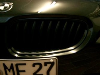

An den Nieren gefallen mir die Chromringe nicht.
Habe mir daher auf ebay Ersatznieren geschossen
und den Ring schwarz gespritzt.
Der Ausstausch ist recht einfach. Oben in die Niere greifen, den Rand etwas nach unten drücken und die Niere nach vorne abziehen.
Habe mal ein Foto vorher und nachher gemacht.
Vielleicht interessiert es jemand.

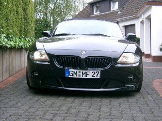

hey...hab genau das selbe vor einer woche gemacht...mit dem kleinen unterschied,das mein zetti schwarz ist...finds echt ein riesen unterschied...und hammer geil...hast du es lackieren lassen???habs nämlich selbst gemacht und hab angst das der lack abbricht...

hab leider noch kein foto geschossen,denn sonst würd ich dich vom gegenteil überzeugen....:w

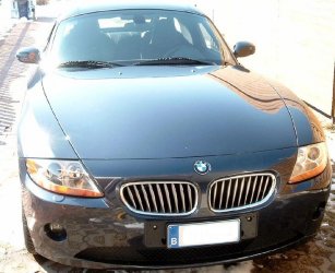

Hallo da ich einen Zetti 2.5 fahre wollte ich fragen
wie die 3.0Nieren aussehen? ich habe zwar auch nen chromrahmen aber vielleicht wären die stangen drinne in chrom noch besser aussehender wie moment die orig. nieren ... ?!
Jemand Photos?

Habe den Chromring von den Streben getrennt und den Ring mit 240er Schleifpapier angeschliffen und dann schwarz gespritzt.
Hoffe es hält.

:b :b

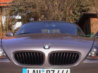

@maikee
Sind das jetzt die komplett schwarzen? Kann man auf dem Bild leider nicht so gut erkennen

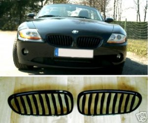

AW: Nieren vorher - nachher
das sind die Nieren vom 2,5er , den chromring hab ich abgeschliffen und nacher lackieren lassen ind saphir schwarz met. :t
Nochmal sicherheitshalber zum Verständnis: Du hast nur den abgeschliffenen Chromring (Umrandung) lackieren lassen und die Streben belassen?
Jepp, die Streben sind sehr schwer zu lackieren, also hab ichs gelassen, haste halt ein wenig Kontrast, aber den Chromring mußte abschleifen, sonst blättert bald dein Lack ab :s

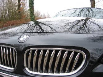

Hier hassu!
über CTD-Germany.de zu beziehen

Habe mir von Raimund (vielen Dank nochmal) via Ebay die 2,5'er Nieren besorgt und sie matt schwarz, wie die Rippen lackieren lassen.
Sieht schon geil aus, abplatzen tut nix auch nach langen BAB-Fahrten, aber rotzdem stören mich immer noch die gelben Blinker :furious3: .

Guckst Du unten, eine originale 3.0i Niere:
