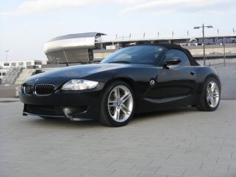

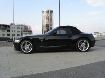

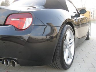

Wahrscheinlich habe ich es überlesen, aber waren die M Felgen schon immer auf dem Zetti montiert oder hast du sie erst draufgeschraubt?
Es gibt ja diverse Meinungen, ob es ohne Karosseriearbeiten passt oder nicht. Kannst du vielleicht ein Detailfoto von den hinteren Räder einstellen und ein paar Worte dazu verlieren, ob es fahrbar ist oder schleift?
Danke :t
AW: Nun fix: M Frontschürze und M Heckschürze
Hallo trivette55 !
Nein ich habe die M Felgen auf meinen montiert. Sie passen ohne Karosserie arbeiten auf den Z4 !! Bei meinem mit M Paket sogar mit der orginalen M Bereifung. Also 225/45/18 und 255/40/18! (Größerer Querschnitt) Habe Sie aber aus versicherungstechnischen Gründen einen neuen Reifensatz Pirelli P Zero gekauft in der "richtigen" Dimension -225/40/18 und 255/35/18!
ANGEBLICH (laut diesem Forum) sollten die Felgen sogar mit M Fahrwerk UND Eibachfedern passen ohne zu schleifen !
Vielleicht sollte man nicht gleich M Felgen schreiben sondern einfach nur die größe ;) Dann gehen viele objektiver an die Sache heran ohne gleich "NEIN" zu schreien :)

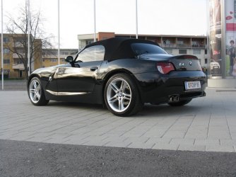

lass doch mal ein Hinterrad komplett einfedern. dann siehst obs schleifen wird oder nicht. kann mir nicht vorstellen das es ohne bördeln paßt.

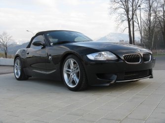

So habe nun auf die schnelle ein paar Fotos hochgeladen... Bin in letzter Zeit leider ein wenig gestresst :#
