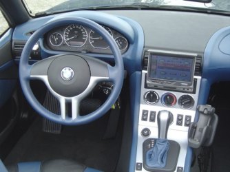

Hallo zusammen,
fahre meinen Z3 Bj. 02.2001 jetzt ins dritte Jahr und habe ihn damals beim :) gekauft. Jetzt hab ich gestern gehört das mein Lenkrad wahrscheinlich nicht orginal sei und die Airbagfunktion nicht gewährleistet sei. Weiß von euch einer was genaues ?&: &: Anhang anzeigen 20218

also für mich schaut das ganz normal nach dem Sportlederlenkrad aus...war Serie beim 2.2 und 3.0

Häää ??? mit welcher Begründung soll dieses Lenkrad denn nicht funktionieren ? &:
vorallem WER hat diese Aussage gemacht ??
ps: da läuft gerade noch ein anderer Thread über die Verschiedenen Innenausstattungen und dort wurde folgender Link Gepostet: http://users.belgacom.net/bmw_z3/bmw_z3_interior_steeringwheels.htm
das würde dann bedeuten das alle diese Fahrzeuge von 2001-2003 ohne Funktionierenden Airbag produziert wurden, oder wie ? *lol*
ps: ich habe dieses Lenkrad in meinem Facelift 2.8er nachgerüstet, hauptsache ist das das Airbagsteuergerät 2-stufig ist und dies ist beim Facelift der Fall ;) bei den Vorfacelift Z3 passt das Lenkrad aus diesem Grund nicht da die Vorfacelift Z3 nur einen einstufigen Airbag hatten.

ist das nicht ein e46-lenkrad? hatte mein dreier zumindest drinnen...
AW: Orginallenkrad ?
Sieht aus wie das E46-Lenkrad :s
Wenn dein Airbag funktioniert, dann will ich das auch haben!

und jetzt ? wer sagt das dieses Lenkrad nicht auch im Z3 passt wenn es sogar von BMW OFFIZIELL SO VERKAUFT WIRD !?
hast du auch gewusst das im 5er BMW e39 auch das "gleiche" lenkrad wie im Z3 drin war ?

Das Lenkrad sieht zwar aus wie das aus dem E46, hat aber eine andere Teilenummer. Wurde ab dem Facelift im Z3 verbaut und sollte somit homologisiert und funktionsfähig sein.
EDIT: trotzdem hat das Fahrzeug von Klaus streng genommen keine Betriebserlaubnis... :w

Ich dachte es geht hier im die Airbagfunktion.
Liegt das Problem vielleicht darin, daß der Z3 nur einen 1 stufigen Airbag hat, der E46 aber einen 2 stufigen?

Das Lenkrad ist IMHO kein Problem, da das Auto so vom Band gelaufen ist. Ab Facelift hatte der Z3 auch einen zweistufigen Airbag.
Ich habe eher auf die Pedale abgezielt...

alsooo: dass diese lenkrad mal serie war, halt ich für eine ausgeprägte phantasie...
-> ich hatte genau das selbe lenkrad (allerdings in schönem schwarz - kevin hats jetzt) für mein Z3 bestellt. Das war im ORIGINAL BMW ZUBEHÖR Katalog für den Z3. Kostete ein vermögen, da Lenkrad UND Airbag dazu gekauft werden mussten.
Das Lenkrad ist im E46 Sport-Multifunktionslenkrad-Design - jedoch passt es nicht in den E46 und das E46 nicht in den Z3.
Das Lenkrad ist durchaus legal und der airbag funktioniert sicherlich... ansonsten hat man so ne lustige lampe im cockpit auf der "airbag" steht - die leuchtet wenn etwas nicht funktionieren würde...
-> björn die pedale sind doch gummiert - dürfte doch kein problem sein?! ... ich würd eher die interieurfarbe nicht durchgehen lassen :b

Das Problem ist halt, dass man geänderte Pedale und/oder Pedalauflagen eintragen lassen muss - so blöde das auch klingt. Daher ist bei den Schnitzer-Teilen ein Gutachten dabei. Bei den Dingern auf Deinem Bild wohl eher nicht... :X

Hi,
nurmal als hypothetische Annahme - kann es sein,
dass der Lenkrad - Kranz nachträglich mit rotem
Leder bezogen wurde ? &:
Habe das bei diesem Lenkrad - Typ nämlich noch
nie gesehen, sondern immer nur die schwarze Standard
Ausführung...

Halte ich nicht für Phantasie. Schau mal in entsprechende Prospekte - oder frag z.B. Sib.

Bei erweiterter Lederausstattung war der Lenkradkranz farbig.

Aber scheint schon alles original zu sein, hier nochmal ein anderes Bild:
