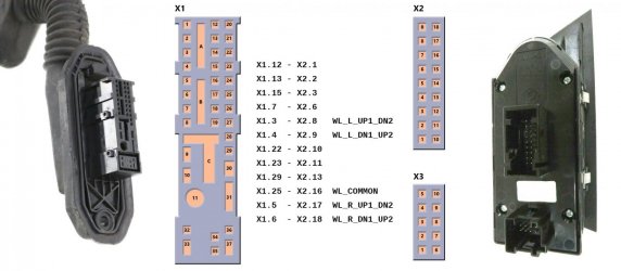

Meine Fensterheber (links) wollte über den Schalter nur noch nach unten. Bei Schalterposition "Hoch Stufe 1" kein Zucken. Bei "Hoch Stufe 2" ging es nach unten .
Beim näheren Betrachten gab es die Erklärung. Die Schalterpositionen sind gemultiplext und im bewegenden Teil des Kabels zur Karosserie war ein Kabelbruch.
Da ich nirgends etwas dazu fand, hab ich gleich mal die Steckerbelegung notiert (was ich zuordnen konnte). X1 ist der Stecker an der Tür/Karosserie. X2 und X3 die Stecker am Bedienteil. Für X2 und X3 habe ich leider die Pin1-Orientierung des Steckers nicht notiert , sollte man aber einfach finden können.
