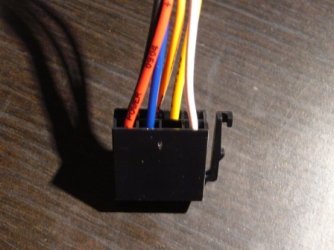

es gibt ein Kabel wo System Remote Control draufsteht, siehe Bild. das ist unterbrochen aber es ist n steckverbnindung dran (siehe bild). es würde dann auf das kabel für die elektrische antenne (blau) treffen :-)
das weisse übrige kabel ist wie gesagt die automatisch lautstärke
ich will dir nicht aufn wecker gehen damit, vielleicht sollt ich einfach mal zum auto gehn und wilde kombinationen ausprobieren bis die sicherung glüht :-)

AW: Pioneer DEH 600 BT
Also...mit dem Adapterzeug bringst Du mich auf die Distanz jetzt etwas ins Schwimmen. :#
Gehen wir mal so vor: ich tippe hier mal rein, wie die Kabel aus dem Radio-Kabelbaum von BMW zum Radio sollen, weil ich mit dem Adapter und seiner speziellen Farbgebung nicht klarkomme...
BMW -> Radio:
schwarz/weiss -> Automatische Lautstärkeregelung, sofern am Radio vorhanden
weiss -> Steuerausgang des Radios, an dem im Regelfall externe Verstärker angeschlossen werden oder elektrische Antennen
rot/grün -> Carlight (orange)
Das blaue Kabel, das Du oben fotografiert hast, das ist wohl eher für den Anschluss einer Lenkrad-Fernbedienung, die es im Coupé aber nicht gibt.
Such halt mal in der Einbauanleitung, ob und wenn ja, wo man an dem Radio einen externen Amp anschliessen kann. Da muss dann das weisse Kabel aus dem BMW-Kabelbaum hin...
Andererseits...steck das blaue Kabel mal zusammen, wenn es auf die Strippe der elektrischen Antenne geht, passt das ja eigentlich.

So,
es hat geklappt! Ohne Kollateralschäden funktioniert das Radio bzw die "Boxen". Es lag nur an dem blauen Stecker "System Remote Control". Zusammengesteckt und schon hats geklappt, und ich dachte der wär für die Lenkradfernbedienung...man lernt halt nie aus.
