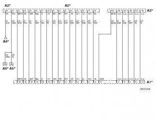

nach stöbern des netzes sind die pin belegung beim e39 identisch zum z4. siehe bilder. gibt es den einen fahrzeugspezifischen stecker für den e39 ??

Ich habe die aktuellste Liste der LR-FB Interfaces angehängt. Es gäbe eine Chance dass der vom E46 passen würde, aber garantieren kann das natürlich niemand. So wie ich Pioneer kenne, hätten die den Z4 bestimmt aufgeführt, wenn er kompatibel gewesen wäre.
Eine Pin-Belegung nützt nicht viel, man müsste eher an das CAN-Protokoll kommen...das ist nicht wirklich einfach..:d ;)
Ein Beispiel: Der Golf V Adapter von Pioneer passt zwar mechanisch wunderbar an den T5, funktionieren tut aber gar nichts, obwohl die beiden Fahrzeuge sehr ähnliche Protokolle aufweisen...

E39?? Unmöglich. Der hat noch die Rundstecker-Norm.

Ich dächte aber gehört zu haben das die neueren E46 ein baugleiches Radio haben.Müsste also mit dem neueren E46 Stecker gehen.
Garantieren kann ich aber nix.Musst du ausprobieren.
E39 glaub ich nicht, ist zu alt.
@CH-Z4:
Die Pinbelegung ist eher dazu gedacht um zu sehen ob die Stecker übereinstimmen (nicht das es nur daran scheitert)
Anmerkung: Die älteren E46 haben bei B+C je nur 10Pins!! Daran müsste man den Stecker schon optisch erkennen
