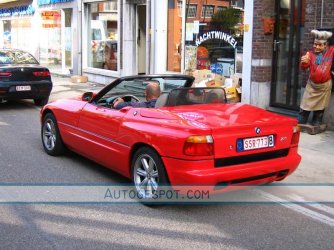

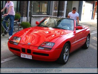

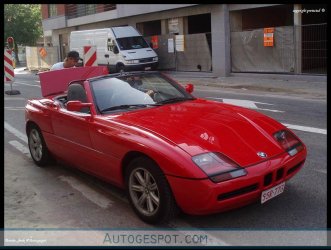

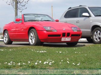

Bin neu hier un Belgier (Antwerpen). Ich hab gestern ein Z1 gesehen den ich vielleicht kaufen möchte (jugendtraum oder so etwas, ichselber bin bj.1967 also war 21 jahre wen er auskam...
Allerdings muss der Z1 neu lackiert werden (ein kratzer un eine stelle abgeplatzt stosstange vorne von ein parkrempler) . Gibt es eine bestimmte marke Farbe die man am besten benutzt fur die kunststoff-carosserie?
Der Z1 ist bj. 1990 und hat 56Tkm aus dritte hand (preis 21.000 euro), toprot, mit neue reifen und 3 jahr altes verdeck (nicht original und leider nicht dicht!). Der auspuff ist original also 17 jahre alt, lange wird der wohl nicht mehr halten... => wieviel koste eigentlich ein neuer auspuff?
In Belgien gibt es kein Z1 forum also versuche ich hier etwas info zu bekommen, ein Z1 ist auch sehr selten bei uns (nur 150 neu verkauft, inzwischen vielleicht etwas mehr durch import aus Deutschland).
Anbei 3 foto's von das object meiner begierde. (Die foto's datieren nog von vor dem parkrempler!)
Gruss
Jan

AW: Preis originalauspuff Z1 und andere fragen newbee
der ist aber schön :t:t:t:t
ich durfte ihn mal fahren , tolles Auto ;)
