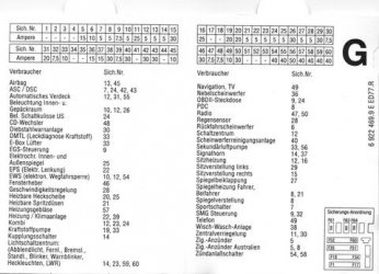

Und es gibt mehrere Sicherungen dir direkt bzw. indirekt mit dem Verdeck zu tun haben.
