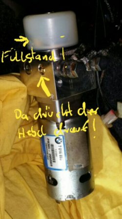

Pumpe in den Kofferraum verlegt, Dach bewegt sich aber nicht mehr.
So, Verdeck läuft wieder.
Durch den Ausbau lag der Zug der Notentriegelung etwas ungünstig, leicht gespannt.
Und deshalb konnte die Pumpe keinen Druck aufbauen.
Alles schön gedreht, dass alles bequem liegt und schon lief das Verdeck wieder.
Die Pumpe hat ihren Platz hinter der Verkleidung an der Halterung für die Telefonvorbereitung gefunden.
