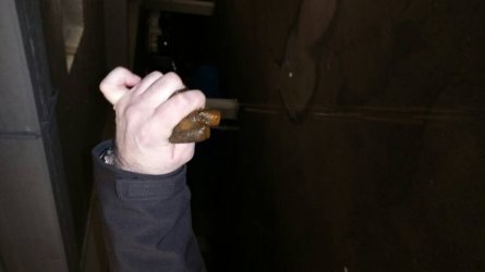

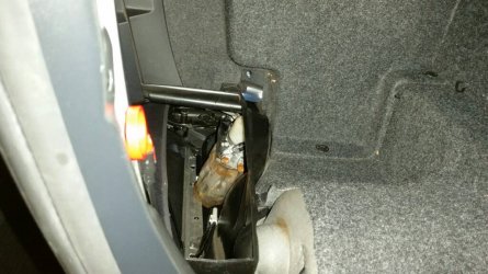

... muss man nicht zwingend....Warum sollte man das überhaupt umbauen?
Wenn man den Wasserablauf regelmäßig säubert, steht die Pumpe nicht im Wasser, vergammelt demzufolge auch nicht und arbeitet einfach weiter.
Details zur Bekämpfung der eigentlichen Ursache findest Du hier, etwa Mitte der Seite, Stichwort Wartung der Gummitülle:
http://www.dh-ontour.de/z4/mein_z4/report/index_report13.htm
