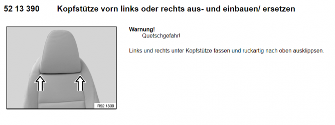

Beim E89 geht es immer:
Unter die Kopfstütze an beiden Seiten greifen und ruckartig nach oben ziehen/drücken
Das geht aber nur bei den Sportsitzen. Die Standardsitze haben einen durchgehenden Bezug ohne separate Kopfstütze. (Zumindest laut Teilekatalog.)
