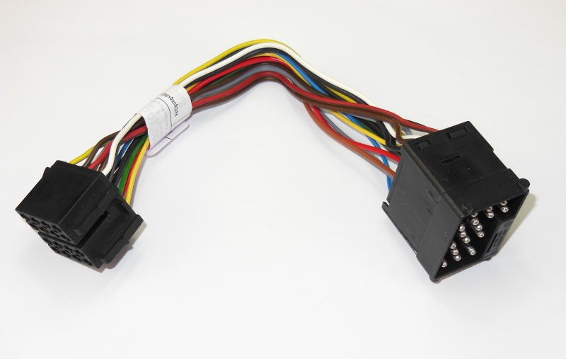

möchte in meinem Zetti ein Bmw Becker 4769 verbauen. Ich finde aber absolut nicht den richtigen Adapter (bin mir zumindest sehr unsicher )
Kann jemand helfen ? Gerne mit Bezugsquelle

Original von BMW wirst du keine Chance mehr haben.
Hab selber ewig für meinen E34 gesucht, damit das Traffic Pro läuft. Wenn ich mich recht erinnere, fehlt regelmäßig bei den ISO-Adaptern das Geschwindigkeitsignal. Wenn man das Traffic Pro nutzen möchte, braucht es das aber (aufs Rückwärtsgangsignal kann man ggf. verzichten).
Versuch es aber mal mit diesem Artikel:
Vielleicht hat der Adapter das Signal. Ich habe den auch gekauft, weiß aber nicht, ob ich ihn letztlich verbaut habe.
Ansonsten hilft nur selber ziehen.

Ich hatte auch mal nen Becker Mexico und war ein ganz normaler Iso auf BMW Adaper.
BMW hat runde Pins und einen großen Stecker.
Iso Stecker (international genormt?) hat 2 Stecker mit flachen Pins.

Wenn du kein GALA brauchst, dürfte jeder ISO-Adapter genügen. Dann geht es ja nur um Strom und Lautsprecher.

Ein profaner Adapter hat gereicht ( für Musik zu hören )
