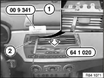

Also, für alle Modelle bis Ende 2004 geht es auf jeden Fall wie folgt:
Zwischen den Lüftungsgittern mit einer Taschenlampe hereinleuchten. Dann sieht man oben rechts und links vom Mittelsteg zwei Metalllaschen. Mit einem Schraubenzieher - BMW hat ein Spezialwerkzeug - durch die Gitter diese Laschen herunterdrücken und dann/dabei auf der entsprechenden Seite das Gitter herausziehen.
Von oben oder unten würde ich da nicht an dem Gitter herumfummeln, die Gefahr Macken in das Alu oder das Gitter zu machen ist sehr groß.
Die vorgesehene Entriegelung erfolgt nur durch das Gitter. Hab ich bereits mehrfach gemacht und funktioniert einwandfrei.

Auch wenn man den Bildern des TIS folgt, ist der Ausbau eine ziemlich hakelige Angelgenheit bei mir gewesen. Ich habe es bisher immer nur mit zwei Plastikkarten geschafft, welche ich jeweils mittig auf der linken und rechten Hälfte des Gitters reingeschoben habe. Dann mit einer dritten Karte seitlich den Grill ausgehebelt.

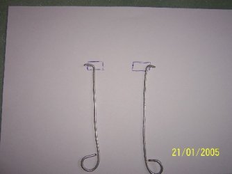

Ich habe mir zwei Haken gebastelt. Mit denen brauche ich ca 10 Sekunden um das Gitter beschädigungsfrei auszubauen.Haken wie auf dem Bild einhängen vorsichtig drehen und ziehen-fertig

@z4owner: wieso klappt das mit den Haken (ich glaube es gern!), wenn man eigentlich eine Lasche runterdrücken muss? Ziehst Du das Gitter einfach über die hinweg?

Wenn Du die Haken so reinsteckst wie ich es auf dem Bild gezeigt habe und dann drehst (ganz wichtig-linker Haken rechts herum,rechter Haken links herum-habe ich vor lauter,lauter vergessen)drückst Du die Lasche nach unten. Wenn dies nocht nicht geschehen sein sollte, macht sie es spätestens beim ziehen. Wenn Du das Gitter ausgebaut hast und die die Laschen und Haken ansiehst, weißt Du warum.

habe ich letztens leider vergessen mit zu senden. Ganz wichtig beim drehen-linker Haken rechts herum, rechter Haken links herum.Sonst geht es nicht-Sorry,für mich war es halt normal.

Hier nochmal was, was helfen könnte. Wenn man sich das Bild ansieht und meine Idee mit den Haken darauf überträgt wird einem klar wie es funktioniert.

Die Idee mit den Haken sieht gut aus. Hat den Vorteil, dass man rechts und links gleichzeitig zieht und es dann wahrscheinlich noch ein wenig schneller geht.
10 sec schaffe ich bislang noch nicht- aber ich arbeite dran;).
Ja, nu' isses klar ! (vor allem auch, warum es mit Schraubenzieher und - wohl noch besser - mit den Haken geht)

Also die Idee mit den Haken ist genial. Hab es eben ausprobiert und es funktioniert ausgezeichnet. Jetzt kann der Alublende auch wirklich nichts mehr passieren.

Nochmal zu den Haken: Verstehe ich das richtig, dass die Hakennase sich durch den kleinen Spalt zwischen Plastik und Blechclip schiebt und beim Drehen deshalb den Clip nach unten drückt?
Drehe ich die Haken eigentlich nach oben oder um 180°?
Vielen Dank - ich werde das heute Abend mal testen!
UPDATE: Es hat geklappt - und zwar SUPER! 2 Fahrradspeichen ließen sich problemlos zu Spezialwerkzeugen umfunktionieren... Super Tip!
