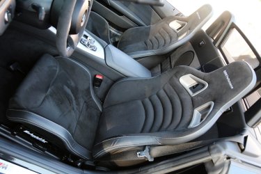

Hallo zusammen,
lassen sich die Recaro Pole Position in den BMW Z4 E89 nachrüsten?
Vielen Dank.

Eingebaut bekommst du das, die Frage ist die Eintragung. Bevor du also was kaufst, ist die Frage am wichtigsten, oder mit einemTuner zusammen im Boot. Die Sitze gab es damals von BMW, die Schienen waren OEM und einzige Auflage war eine Sitzbelegungsmatte nachzurüsten.
