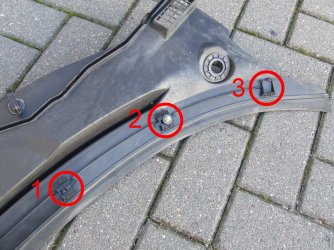

sonst sind die also sehr brüchig.
Die Befestigungsnippel brechen sehr leicht ab, brüchig werden die windläufe auch durch Hitze und die UV-Strahlung.
Bei 3 sieht man einen abgerissenen Halter. Geht aber mit einer Heißklebepistole zu reparieren.

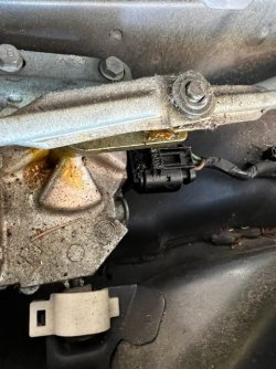

Ich wollte nun auch mal den Motor von Fett befreien und prophylaktisch die Klammern aufsetzen...
Auf die beiden äußeren Gelenke ist doch richtig oder?
Für mich sieht das mittlere Gelenk allerdings auch komisch aus. Gehört das so?

Hat bisher immer so ausgeschaut. Gab aber scheinbar noch nie Probleme mit dem mittleren
