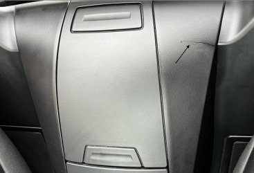

Riss Mittelkonsole Fond was kann man tun?
chk
4 Juli 2010
München
BMW Z4 e85 roadster 3,0si
was würdet ihr empfehlen, um den Riss in der Mittelkonsole zu behandeln?
Aktuell ist das Mittelteil neu in der Farbe nicht Lieferbar.
Gibt es jemanden im Raum München, der solche Schäden mit Smart Repair bearbeiten kann?
Vielleicht mit Zb Uhu Plus den Riss verfüllen, um die weitere Rissbildung zu stoppen?
Neu lackieren sehe ich auch kritisch, da die Oberflächenstruktur so wohl nicht mehr zu erreichen ist...
Der jetzige ist mein zweiter E85, beim ersten hatte ich solch einen Schaden nicht.
Grüße und danke..
Grüße und danke..
Gebraucht besorgen. Auch Leute anschreiben die Z4 Schlachtfeste inserieren.
Wichtig sind Bilder von der Innenseite, nicht das die Masse der Haltenasen fehlt.
