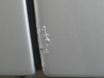

hi, um mein problem besser zu erklären hab ich ein bild anbei hochgeladen.
rost vorn an beiden türen (kommt wohl von innen nach aussen)
was sagt ihr als z8 fahrer dazu - erfahrungen mit dem thema? - hab den zetti mit 12000km 2002 gekauft (bj.2000) hat jetzt 30000km. der vorbesitzer hatte mal das linke vorderrad krumm dafür war der zetti in münchen. hatte und habe niemals probleme (ausser alle 2-3 jahre ´ne neue baterie)
wagen steht immer unterm carport... was tun?
interessiert das bmw von wegen kunden/produktpflege oder brauch ich mir die mühe dahinzugehen gar nicht machen - daher die frage nach erfahrungsberichten..
gibts da nicht was gegen durchrosten von bmw?
und über die jahre gabs auch ein paar rempler an der front- und heckschürze -
immermal wieder neue wenn ich z. b. vom einkaufen zurück an den wagen gekommen bin :K - der zetti zieht sowas wohl an - mein anderes auto nie - komisch gell - die frontschürze hat um die spitze herum ganz feine risse im lack - kann das getrost von einem karosserie fachbetrieb ausgebessert werden oder soll ich neu kaufen?
danke für die hilfe und grüsse

Also das sieht mir aus, als hätte da schonmal jemand selbst Hand angelegt und nachgebessert....
Kann das sein, dass man mal an der Stelle nachlackiert oder ausgebessert hat ?
Falls nein, würde ich auf alle Fälle BMW aufsuchen, denn dann ist das bei dem Baujahr und der Kilometerleistung alles andere als hinnehmbar :#

AW: rost an den türen -ja richtig gelesen- rost am prestigeobjekt
hi
mein halber z8 hatte ja auch rost an den türen (innen), da sah das ähnlich aus. rost macht blasen in den lack, das sieht dann fast so wie nachpinselt aus...

hm...die Z8-Tür ist aus Alu, insofern erübrigen sich die Vergleiche mit Rost an Stahltüren anderer Modelle... :w

ne tut es nicht, es oxidiert nur. Aluminium bildet während des Kontakts mit Sauerstoff aus der Luft eine dichte Oxidschicht (Oxidation), welche das darunter liegende Aluminium vor weiterer oxidation schützt. Eisen würde durchrosten.

@urbansoldier
han welchem teil der tür rostet es denn genau. kann man leider nicht auf dem foto erkennen.
könntest du mal ein etwas grösseres bild posten, würde ich gerne bei mir auch checken.

Für mich sieht das nach Türkante vorne links unten aus. :s

ja genau,
es sind sogar beide türkanten (fahrer und beifahrer) vorn untern (in fahrtrichtung) durch gerostet (oder oxidiert - egal wie mann es nennt jedenfalls durchgefault!!! :g
ich glaub bald die haben die türen bei meinem zetti aus blech gemacht
-dieses polenblech mein ich aus dem anfang der 80iger jahre die ersten golfs waren :X -
jedenfalls definitiv durch - habs mit einer stecknadel probiert (gemacht werden muss es ja sowieso) übrigens hab ich vorige woche montag die bilder an kundenbetreuung@bmw.de gesendet...die haben nach zwei tagen geschrieben

Hallo urbansoldier,
nun, die Frage war ja, ob die Korrossion beim Z8 regelmäßig auftritt, und die Antwort ist ganz klar: nein. Mein Z8 (2000er) hat das auf jeden Fall nicht. Als ich den Wagen vor 2 Jahren gekauft habe, schaute ich mir ca. 10 Fahrzeug zum Teil sehr genau an, und ich kann mich nicht erinnern, das bei einem davon gesehen zu haben.
Ohne die Reputation Deiner Vorbesitzer in Frage stellen zu wollen, würde ich die Ursache der Korrossion in der Historie des Fahrzeuges suchen. Ggf. kann es sich auch um Kontaktkorrossion handeln, das Problem hatten die "Superleggerra"-Autos von Aston Martin und Maserati aus den 60ern regelmäßig. Tritt auf, wenn Alu und Stahl Kontakt haben, z. B. nach einer nicht sachgerechten Unfallreparatur etc.

Handelt sich wahrscheinlich um Alu-Pest, gab es früher häufig bei Alufelgen. Schaden müsste eigentlich von BMW übernommen werden, falls die Instandsetzung in einer BMW-Werkstätte gemacht worden ist.
Hatte ein ähnliches Problem beim E65, wurde von BMW übernommen und dann der Werkstätte in Rechnung gestellt.

... also wie auch schon an bmw geschrieben (die haben übrigens bisher nicht geantwortet, ausser das sie bald antworten wollen..) der vorbesitzter war nixdorf-computers und die haben wenn überhaupt garantiert bei bmw...
und kontakt-korrosion würde ja bedeuten das die türen beide unten vorne
instandgesetzt wurden mit blech - ich glaub so dümmlich ist nicht mal ne hinterhof werkstatt die nehmen glasfaser....
vielleicht sind bei der herstellung der türen eisenspähne dahingekommen
(türschrauben od. so) falls ich mich recht erinnere hatten meine 1502 - der 1802 und mein 2002 touring vor 25 jahren die gleichen roststellen da dort immer das wasser stehn blieb bzw. dort ein meist verstopfter wasserablauf war....

Hi UrbanSoldier;
I have been looking at your picture carefully and I think this is a very 'unusual' place for 'ordinary' corrosion to start. Although you mentioned it is coming from the inside (can you post a picture of this?) I still wonder in what way the water is getting in on the inside, and finding it's way to your inside panel.
Recently I decided to give my Z8 a proper cleaning and found out that (although my Z8 has always been garage stored) there was debris (i.e. leaves etc). at the inside of most of the panels, and I can imagine if this 'builds up' the water flow downward (and out) could be interrupted, resulting in what we call 'aluminum cancer'.
So my advise would be; diagnose what caused this, and replace the panel.

da alles aus Alu ist, könnte dies auch darauf zurückzuführen sein, daß der Wagen im Winter in Salz und Schnee bewegt wurde. Alu reagiert hier recht schnell.
In diesem Fall, würde ich den Wagen von oben nach unten untersuchen lassen, und einen Sachverständigen aus München anfordern, der die Sache begutachtet.
