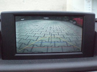

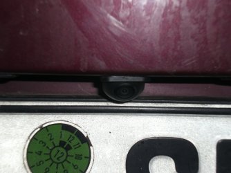

Bin heut Nachmittag erst fertig geworden, hier 2 Bilder, einmal wies im CID aussieht und eins wo die Cam verbaut ist (Sorry für das dreckige Auto :) ) als 3tes Bild hab ich ein weiteres Projekt fotografiert, bin gerade dabei noch eine 170 Grad Frontkamera zu verbauen
Als Voraussetzung braucht man CID und TV-Funktion (Nachrüstsätze bei Ebay erhältlich, ca 250 Euro, oder mich fragen)
Der Einbau ist nicht so schwierig, hatte es mir auch umständlicher vorgestellt.
Kurz zum Einbau, der Heckstossfänger muss ab, zum Kabel verlegen, ansonsten nur die Teppichverkleidungen im Kofferraum
Am TV-Modul müssen dann ein paar Kabel eingepinnt werden, das ist aber weiter nicht sehr kompliziert, die benötigten Kabel usw würde ich mit in den Satz tun

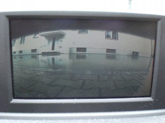

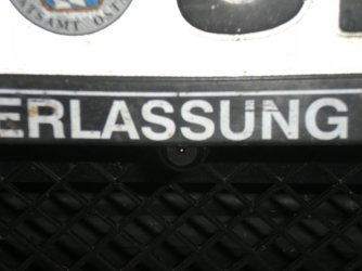

Der Einbau der Frontkamera geht immer weiter, hier schonmal ein Vorgeschmack wie es ungefähr aussieht.
Habe eine kurze Regenpause benutz, das Bild ist jetz nicht sehr gut, da die Linse nass und die Kamera noch nicht ganz ausgerichtet ist, aber man kann schon gut sehen, wie das Bild sein wird.
Bin auch dabei einen Mikroschalter im Schaltknauf zu integrieren, wäre eine nette Spielerei, aufs Emblem zu drücken und die Frontkamera geht an.
Oder was haltet ihr davon?
