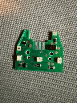

Ich habe das Rücklicht jetzt mal seitlich aufgemacht und die LEDs rausgeholt. Beim Rausholen haben sie mal kurz aufgeleuchtet, das ließ sich aber nicht reproduzieren.

Ja ich habe schon versucht die Blechzungen fest daran zu drücken beziehungsweise ein bisschen hin und her zu schieben, leider tat sich nichts
Also bei meinem 12 V Kabel habe ich ja nur zwei Adern aber da sind drei Streifen
Die 3 LED's sind in Reihe geschaltet.
Ermittlung der Pinbelegung an diesem 3er Steckverbinder:
Mitte = +12V
Unten = Masse
Mit geringerer Spannung bzw. einer 9V Batterie kannst Du die Versorgung auch testweise mal umpolen. M.E. dürfte der Mittlere Pin aber die +12V Versorgung sein.
Leuchtet leider nichts…

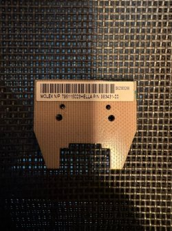

So sieht die Platine übrigens von hinten aus
