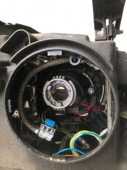

Wie schon oben geschrieben habe ich den Scheinwerfer heute ausgebaut und genauer angeschaut und tatsächlich den Umschalter gefunden kl Z4 Scheinwe jpg.jpg
Mit einem Schraubendreher kann man den Schlatter umswitchen. Konnte an den Schalter auch im Eingebautem zustand ganz gut dran und umschalten, also theoretisch locker zu machen wenn man nach UK oder Festland EU fährt.
Da bin ich jetzt verblüfft das es sowas beim E89 doch zu geben scheint, du bist der Erste der dazu ein Foto eingestellt hat. Hast du überprüft inwiefern sich der Lichtkegel dann verändert, also wohl von ___/___/ zu \___\___?
Am Scheinwerfer selber war ich schon recht oft, über die Service-Klappe kommt man wie du sagst gut ran zum Brennertausch z.B.
Welches BJ haben deine Scheinwerfer?
das mit dem Lichtkegel habe ich noch nicht angeschaut, vielleicht Schaf ich das noch heute zu machen.
Ich habe ein Scheinwerfer aus 2011 und einen aus 2018 weil der erneuert wurde und beide haben den gleichen Umschalter.

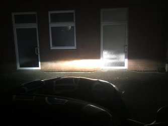

Ich habe versucht ein paar Fotos zu machen und hier reinstellen damit mach die Veränderung des Lichtkegels sehen kann aber es hat nicht geklappt und am ende habe ich den Switch auf der rechten Seite gebrochen weil ich es versucht habe den im eingebautem Zustand zu switchen. Also am linken Scheinwerfer im eingebauten Zustand kann man gut den Switch sehen und umstellen am rechten konnte ich den überhaut nicht sehen und habe versucht den zu erfüllen am Ende habe ich anscheinend den mit dem Schraubenzieher erwischt ohne es zu merken und hab den so gedreht, dass das Plastik gebrochen ist.
Nun habe ich beide Scheinwerfer auf "LHD" und habe hier noch ein Foto gemacht.
Beim Fahren konnte ich es deutlich sehen das die Scheinwerfer nicht mehr so stark nach Links ausleuchten aber dafür mehr nach rechts. Scheinwerfer.JPG

Ich hätte den Thread mal früher lesen sollen, dann hätte ich euch das ganze Gerate ersparen können. Ich hatte schon mal einen ganzen Scheinwerfer zerlegt (dank Unfall).
hinter dem Brenner, bzw. vor der Linse ist ein Blech das wie folgt aussieht: ----------- \_____________________ dieses Blech gibt es jeweils spiegelverkehrt für Linksverkehr (wie hier im Beispiel) und Rechtsverkehr. Dadurch wird dieser typische Doppel L also ____/--____/---- Lichtkegel erzeugt. Was passiert nun, wenn man auf Linksverkehr umstellt? Man schiebt ein weiteres Blättchen nach oben um dann spiegelverkehrt den Lichtkegel wie folgt zu ändern:
aus dem L-Kegel _______/----------- wird _________________ . Der ganze Bereich, der seitlich (Fahrbahnrand) und höher ausleuchtet wird abgedeckt, da er sonst den Gegenverkehr blenden könnte - man erhält also viel weniger Licht auf der Straße. Als Dauerlösung nicht so toll. Die echte Alternative sind neue Linsen oder komplett neue Scheinwerfer, falls die Linsen nicht einzeln getauscht werden können -was ich beim E89 leider fast vermute. Beim E85 ging das noch.
Die höhere Ausleuchtung nach Rechts ist nur eine Einbildung...
PS: Bei Fernlicht wird dieses Metallblech komplett weggeklappt
