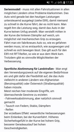

Sehr gerne doch:
Zum einen der Link zum Fahrwerkthread des E89, http://www.zroadster.com/forum/index.php?threads/e89-fahrwerk.82318/ und zum anderen ein Screenshot einer Aussage von Dieter, dessen Expertise aus o.g. Thread etwas nachvollziehbar sein sollte.
Schmickler Performance kann übrigens, neben dem Fahrwerk, auch einiges an Leistung aus dem 20i holen :)
