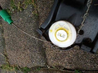

Wollte mal meine Erfahrungen loswerden, da bei meinem letzte Woche auch der rechte Fensterheber auf halber Strecke anfing zu streiken:
Nachdem das Teil besonders bei hohen Temperaturen immer wieder gequietscht hat, fing es später an zu klacken beim hoch- und runterfahren bis sich der Seilzug dann irgendwann so aufgeribbelt hat, dass nix mehr ging.
Also Türverkleidung abgemacht und nachgeschaut, ob's wirklich der Zug ist... Bingo! Muss natürlich auch immer das teuerste Teil sein ;(
146€ beim Freundlichen gelöhnt und selbst eingebaut. Muss die Tage allerdings noch mal ran, da das Fenster hinten nicht ganz auf dem Gummi anliegt... Denke mal da muss wieder die Verkleidung runter.
Alles in allem trotzdem erfolgreich. Gequietscht hat's nimmer, allerdings ist ja z.Z. auch kein Quitschwetter mehr :)
Auf dem Foto könnt ihr sehen, wo sich der Bowdenzug dran wund gerieben hat... Etwas mehr Fett und das Teil hätte vermutlich noch lange gelebt.

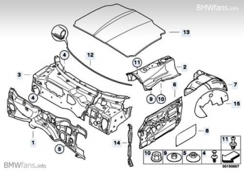

Da die Türverkleidung nun mal demontiert war habe ich direkt die Türen am inneren Blech mit Antidrohnbelag beklebt.
Die Matten gibt es beim Freundlichen mit der Teilenummer 51 48 1 923 969
Etwa 4,20€ pro Matte auf dem Schaubild die Nummer 8. Ich habe pro Türe zwei Matten benutzt.
Mein Eindruck ist schon das die Türen nun nicht mehr so blechern klingen, das ist eindeutig eine Verbesserung.:t
