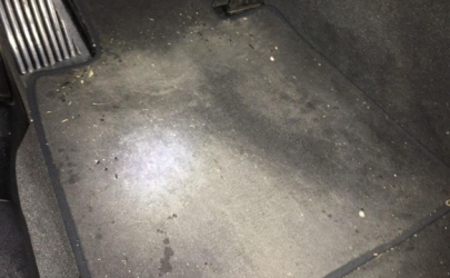

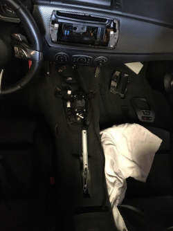

Leider habe ich Ende Februar feststellen müssen, dass eine Maus im INNENRAUM des Fahrzeugs war, zum Glück wohl noch nicht wirklich lange, aber genügend Sauerrei hat sie angerichtet:
Zum Glück sind die Sitze Volleder und ließen sich verhältnismäßig gut reinigen, sie waren nicht besonders stark verunreinigt. Auf der Mittelkonsole waren auch diverese kleinere Kot und Urin-Spuren.
Ich schüttelte die Fußmatte erstmal nur aus um am nächsten Tag das Auto innen grob zu reinigen. Ich muss allerdings feststellen, dass wieder Mäusekot auf der Matte war. Also war die Maus wohl noch im Fahrzeug. Dass ich eine Mausefalle im Z4 Aufstellen müsste hatte ich nie erwartet – am Folgetag war aber klar, dass eine Maus ihr Unwesen darin trieb:

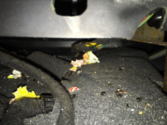

Ich entschloss mich einige Tage später den kompletten Innenraum zu zerlegen und fand ihr „Nest“:
Unterhalb des Radios im vorderen Bereich der Mittelkonsole, hatte sie sich unter dem Teppich ein Nahrungslagerlager eingerichtet. Selbst im Handschuhfach war sie unterwegs! Die zerrissenen Papiere muss Sie eingeschleppt haben, so etwas befindet sich nicht in meinem Auto.

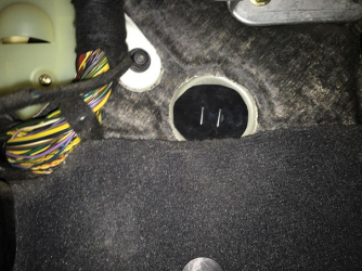

Da ich auch das gesamte untere Armaturenbrett auseinander genommen habe – wo ebenfalls einiges an Kot zu finden war - sah ich oberhalb des Fußraum des Fahres / Pedale den Eingang:
Soweit mir bekannt, ist dies die Öffnung für die Durchführung des Kupplungszuges, welches mein SMG natürlich nicht hat. Ein Blendstopfen war nicht zu finden – daher habe ich mir selbst einen aus zwei Stücken Gummimatte selbst gebastelt.

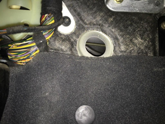

Jetzt würde mich ja mal interessieren ob die Kupplungslosen (SMG und/oder Automatik-Fahrer) dort einen Stopfen haben oder ob das Loch der fehlenden Kupplung, wie hier, einfach offen ist.
Mich auch, oder ob dieser Stopfen bei mir aus irgendeinem Grund früher vergessen wurde.

Das hatte ich auch erst vermutet, aber Pollenfilter etc. war einwandfrei in Ordnung. So wie es scheint hatte sie sich den Weg „gemerkt“ im Motorraum habe ich die Spuren durch das Loch nachvollziehen können und es hingen kurze Haare an dem leicht scharfen Rand. So hat sie einiges an Getreide etc. nach und nach in den Zetti geholt.

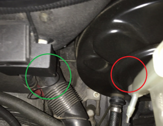

Und das Loch ist nicht der Durchgang vom Soundgenerator, wo sonst ein Stopfen drauf sitzt? Das wäre nämlich auch im Fahrerfußraum hinter den Pedalen.
Der Soundgenerator (grün) geht etwas höher und weiter Richtung Fahrzeugmitte in den Fahrzeuginnenraum. Das "SMG-Mauseloch" (rot) befindet sich hinter und unterhalb dem Bremskraftverstärker, es ist vom Motorraum aus nur mit einem kleinen Spiegel zu sehen.
In stundenlanger Arbeit habe ich alle Teile gereinigt und alle Spuren von Kot und Urin entfernt.
