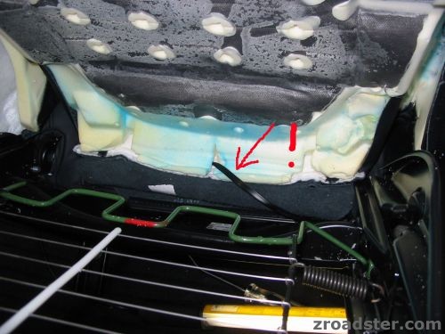

Im prinzip sollte es möglich sein einfach die Verbindung der unteren Heizmatte zu trennen.
Hab diese mal gesehen als ich meine Sitze zerlegt hatte:

danke für das Photo!
Ich hoffe dass das Zerlegen der Sitze sich weniger aufwändig gestaltet als der Hi-Fi Umbau und das Ausbauen des Autoradios ....

vielleicht geht es doch ohne den sitz zu zerlegen. falls die beiden heizungsmodule - rücken und popsch nicht zusammengescahltet werden noch bevor das kabel den sitz verlässt wäre es nur notwendig die richtigen leitungen vom kabel abzutrennen.
und wieder mal danke an Massimo - die bilder vom anderen thread sind ausgesprochen hilfreich. der umbau ist mir für die derzeit herrschenden temperaturen zu aufwändig. im nächsten sommer rechtzeitig für den winter 2006/2007 wird der sitz zerlegt.
