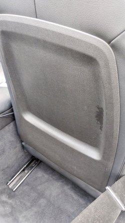

Weiß jemand wie die Kunststoffverkleidung hinten an der Rückenlehne befestigt ist?

Auf der Unterseite sind zwei kleine Klipse. Deren Köpfe musst du mit einem Seitenschneider abschneiden. Rausziehen geht nicht, da sie eine Tannenbaumstruktur haben.
Die Verkleidung kannst du dann etwas nach unten bewegen und anschließend das ganze Teil etwas in der Fläche rotieren. Dann sollte dir die Verkleidung entgegenkommen.
Es gibt so eine Art "Fleischgabel" Werkzeug, mit der man zwischen die Clipse fährt und sie raushebelt. Eine echte Fleischgabel tuts auch. Danach brauchst du aber neue Clips. Ist bei BMW ein "Pfennigartikel".
Danach wie genannt, einfach nach unten ziehen, dann kannst du die Verkleidung einfach rausnehmen.
