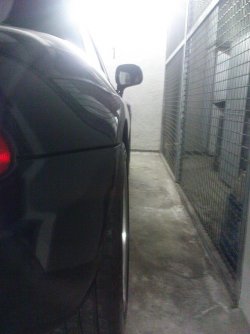

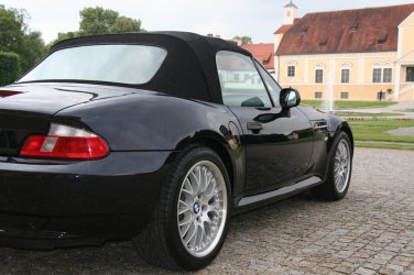

hab mal noch 2 Bilder rausgesucht.
Kannst es dir vielleicht besser vorstellen.

ja sieht gut aus! gibts irgendwelche Probleme wie ungleichen Reifenverschleiß oder schlimmeres wie an der Achse???
Ein Kumpel von mir welcher bei BMW arbeitet hat mir jedoch abgeraten mehr als 10mm pro seite zu nehmen ...daher dachte ich mir ich probier es mal mit 10mm pro seite auf der HA, wobei natürlich 20mm auf dem Foto optimal ausieht. Welche hast du vorne drauf Wegi1407 ???
