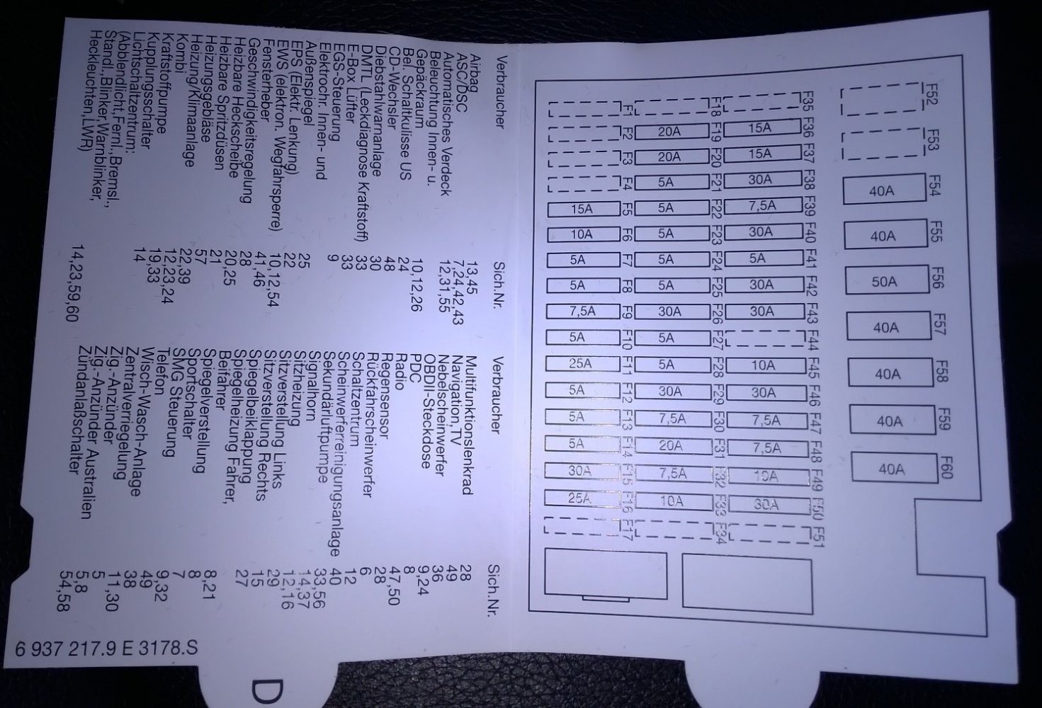

Wäre die kaputt würde die normale waschanlage nicht funktionieren
es sind 2 unterschiedliche Motoren und Sicherungen.
Hier die 38 und 40
Hast du mal mehrmals hintereinander den Hebel gezogen, evtl. SRA Verzögerung codiert!?
Hab bei mir SRA nach 5xScheibenreinigung codiert!
