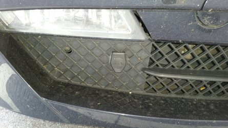

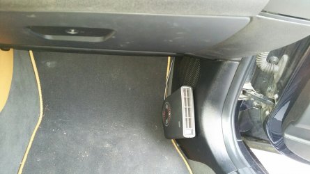

Für den Zetti habe ich mir ein Keramikheizgebläse von Waeco DEFA eingebaut. Brauche dafür nur einen 230 V Anschluss, den ich über einen Steckerkontakt zur besseren Nutzung in der Frontschürze nachgerüstet habe. Das Auto ist seit drei Jahren morgens eisfrei und schön warm, es gibt sogar noch einen Motorvorwärmung, die man auch in dem System betreiben kann, die habe ich aber nicht.
Heizlüfter, Kabel, Einbau und Zeitschaltuhr haben mich insgesamt keine 200 € gekostet, ich finde das ist eine super Alternative, wenn man eine Steckdose in der Nähe hat und auf diesen Komfort im Winter nicht verzichten möchte.
Kann man auch über einen Funkschalter betreiben, dann macht man das Heizgebläse an, wenn man ins Bad geht und wenn man los fährt, ist die Kiste warm....
Nur vorm losfahren nicht vergessen, den Stecker zu ziehn. Ähnliche Lösung und verstreute, in Gedanken befindliche :K führen zu unerwünschten Ergebnissen.
:whistle::whistle::whistle:
Du wirst lachen...ist mir schon 3-4 Mal passiert....aber kein Problem, der Stecker vorne zieht einfach ab...hab dann nur das grüne Kabel in der Einfahrt liegen:13wallz:
