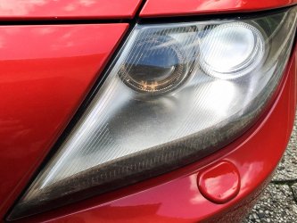

...der Vollständigkeit halber noch ein Bild von meinen kleinen mit den OSRAM Miniwatt (64115)... ;)
Sieht gut aus! Hast Du auch ein Foto bei Dämmerung bzw. Dunkelheit?
Was darf ich mir denn unter KFZ-Großhandel vorstellen?

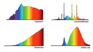

Ich denke nicht, dass Du mit den LED-Leuchtmitteln im E85/E86 ein gutes Ergebnis erzielst. Im Scheinwerfer sind extra blaue Filter verbaut, damit die Farbe der Leuchtringe im Xenon-Look rüber kommen.
Das haben schon andere versucht mit LEDs zu erzeugen und sind gescheitert. Das liegt am Spektrum der LEDs.

Probier's aus! Aber wenn ich mir oben die Spektren anschaue, dann lässt die blaue Filterscheibe nicht wirklich viel übrig. Baue die LEDs ein und mache mal ein paar Fotos. Das Ergebis würde hier bestimmt einige interessieren ;-)

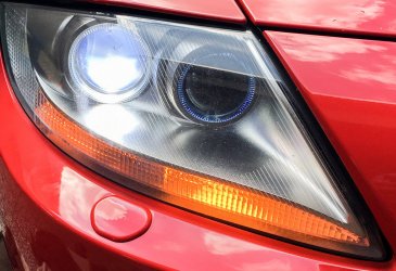

habe mir gestern auch mal die 20 Watt Standlichtbirnchen reingebaut und man sieht einen deutlichen Unterschied :thumbsup::thumbsup:. Gefällt mir sehr gut!!
Die rechte Birne 20 Watt die linke Birne 10 Watt!

Erkennt man da in Natura noch den Standlichtring? Auf dem Foto siehts nicht danach aus, jedoch wird das vermutlich an der Belichtung liegen schätz ich.
:whistle: Das wollte ich auch gerade Fragen. Schaut nämlich auf dem Bild so aus, wie wenn der schöne Corona-Ring bei 20W nicht mehr richtig erkennbar ist. Das werde ich auch demnächst in Angriff nehmen und dann gleich beide Xenon-Brenner mit tauschen. Mein linker Standlichtring hat sich nämlich leider verabschiedet und mein rechter Xenon hat immer wieder Probleme beim Zünden im Heißen Zustand und ist manchmal etwas verfärbt...

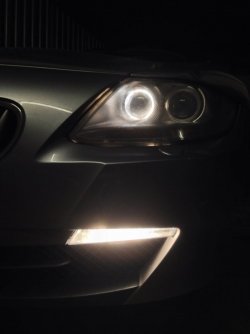

Sieht bei mir so aus (mit Osram CoolBlueIntense in den NSW):

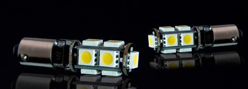

Hatte jetzt mal mit den brandneuen Cree 3535 LEDs aus China experimentiert.
Die sind dreimal heller als die ollen 5050er LEDs.
Es tauchten beim ersten Test der 9x3535 aber gleich mehrere Probleme auf:
1. Sie sind nicht hell genug
2. Sie werfen zwar ein wunderbares weißes Licht, der blaue Ring lässt sie eingebaut jedoch stark in ein Kaltweiß driften.
3. Sie ziehen nicht genug Strom. Resultat ist, dass nach dem Einbau der vordere Blinker dauerhaft gelb leuchtet. Das ließ sich auch mit einer 4-Watt-Halogen-Birne nicht abstellen. Erst eine 10-Watt-Halogen sorgte dafür, dass der Blinker nicht mehr leuchtete. Es kann auch ein Canbus-Problem sein.

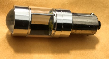

Diesmal gibt es was Besonderes: 30 Watt Cree Strahler, die kleine Spiegel im Innern haben, damit sich das Licht besser verteilt. Also genau richtig für Standlicht-Ringe
So sieht das Original mit 10 Watt Osrams aus - der Farbunterschied zu den 8000er Brennern ist schon eklatant.
Hier die 30 Watt Cree
Ganz schön kaltes Licht - aber mit den 8000-Kelvin-Xeonbrennern wäre es vertretbar
Das bislang ungelöste Problem:
Wer glaubt, dass die Strahler 30 Watt haben, der hat sich geschnitten. Nur magere 6,6 Watt ziehen die LEDs.
Das reicht nicht.
Die Leistungsaufnahme muss höher sein. Anderenfalls leuchten die Blinker, weil die Elektronik glaubt, dass das Standlicht ausgefallen ist.
